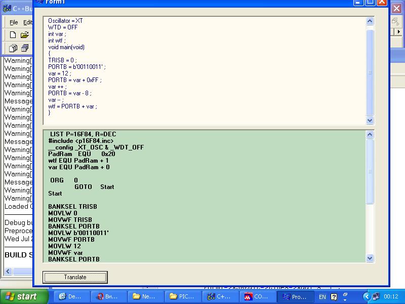

Захванах го днеска следобяда, и му нахвърлях един прост парсер / токенайзер.
Това е кода на импровизираното С
Processor = PIC16F84
Oscillator = XT
WTD = OFF
int var ;
int wtf ;
void main(void)
TRISB = 0 ;
PORTB = b'00110011' ;
var = 12 ;
PORTB = var + 0xFF ;
var ++ ;
PORTB = var - 8 ;
var -- ;
wtf = PORTB + var ;
А това го вади транслатора към асемблер. Не съм проверявал дали работи, само дали се компилира. На вид ми изглежда ОК :D

Ей го как изглежда засега
Коментар на файл: скрийншот-че
compiller.JPG [ 69.41 KiB | Прегледано 5151 пъти ]

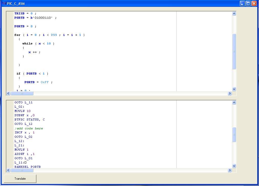

Малко синтакс-хайлайтинг , вложени цикли и иф-ове. Блоковете if, for и while могат да се влагат един в друг до безкрай. Това е само началото. Фунцкции, структури, макроси, стрингове, флоат-ове и т.н. от самия ези, и после и ПИК-библиотеките, прекъсвания , ЛСД-та, ЛЕД-ове и тем подобни.
Тестовия Ц код ;
Processor = P16F84
int x ;
int wtf ;
int i ;
void main(void)
i = 0 ;
x = 0 ;
wtf = 0 ;
TRISB = 0 ;
PORTB = b'01000110' ;
PORTB = 0 ;
for ( i = 0 ; i < 255 ; i = i + 1 )
    while ( x < 10 )
       x ++ ;
if ( PORTB < 1 )
     PORTB = 0xFF ;
i = 0 ;
x = 0 ;
while ( i < 255 )
      i ++ ;
И генерирания асемблер

pic_c.JPG [ 63.1 KiB | Прегледано 5148 пъти ]
