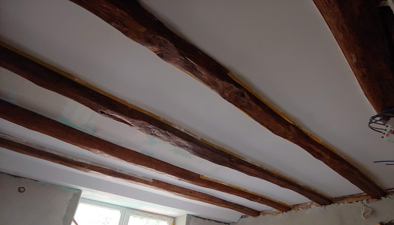

А, че не сте казали че ми е неясно заданието - очаквах че всички знаем какво е гредоред и как гредите са по-ниско от тавана. Ето една снимка за ориентир:
20190524_165233_HDR_small.jpg [ 66.9 KiB | Прегледано 7034 пъти ]
Нед Май 10, 2020 9:00 pm
Мнение Re: Ленти за подсветка на телевизори за осветление на стая
Та между гредите има картон - предполагам се вижда. Той е на 10-тина см по-високо от долния край на гредите, т.е. напъхан е между тях картона.
Осветлението искам да е в тия равни пространства, т.е. по средата на гипсокашона. Класическият вариант е дупка и луничка/панел в тая дупка - там ъглите на излъчване са или много тесни (30 градуса, че и по-фокусирани - спот), или най-много стигат до 120 градуса. Това обаче оставя по-тъмна зона горе - плоския картон и гредите.
Имах разни идеи да сложа нещо да свети хоризонтално - примерно да е на едната греда и да свети към другата.
На друго място наскоро сложих един държач за E27 крушка, за вграждане в картон. Т.е. нещо като луничка, но отзад, над картона, има фасунга. С подбор на големинаа на крушката (дължината - по-мощните са с по-дълго тяло и по-голям балон) постигнах 70% от балона да е под нивото на картона. Тъй като Е27 има широк ъгъл, то картона наоколо се осветява равномерно и дифузно също равномерно към стените и т.н.
Това ме връща към гредореда, който има още по-голяма нужда от това да има светлина към гредите - за да се подчертаят ефектите им.

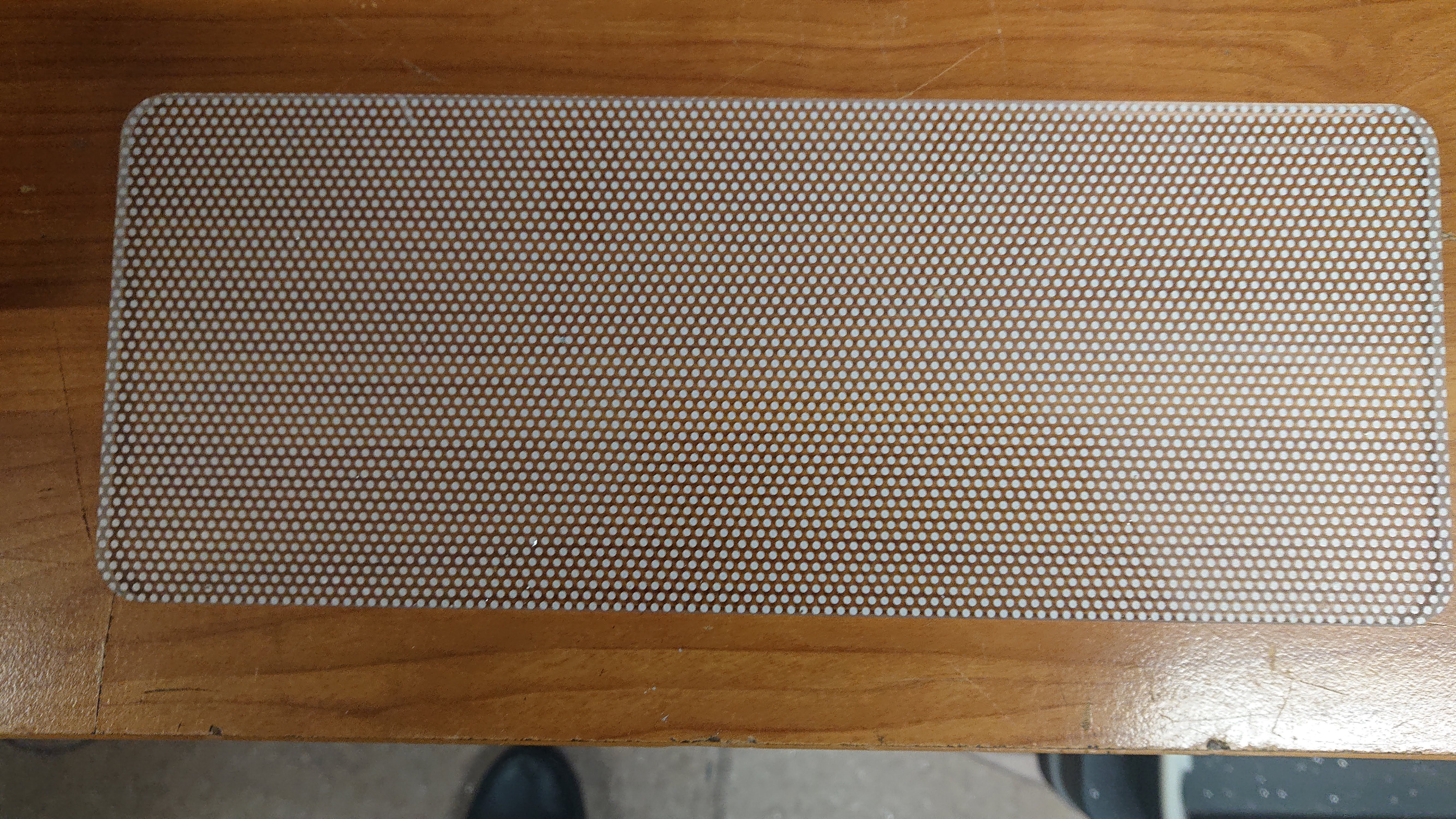

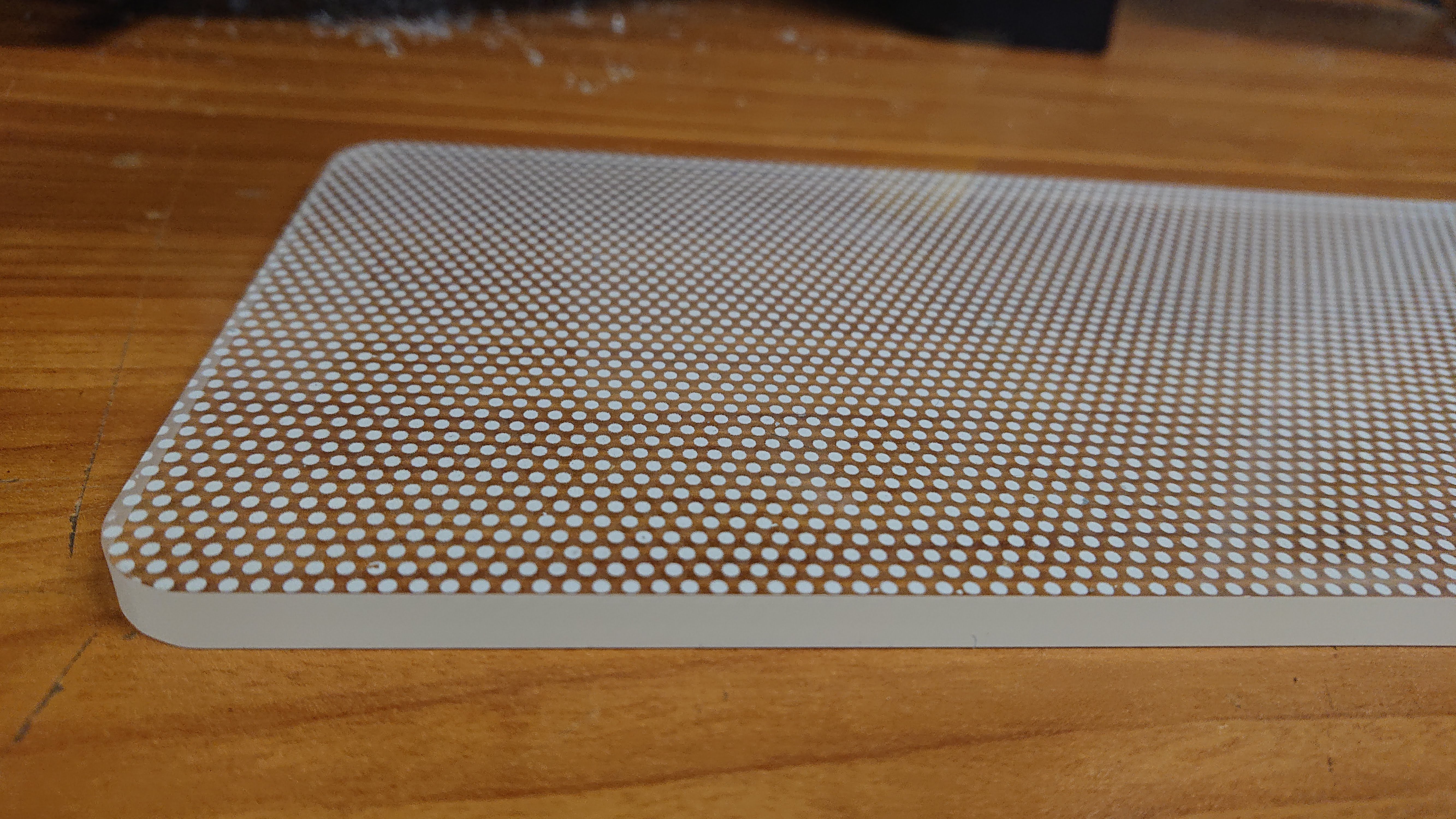

Е ние знаeм как е гредоред ама не разбрах как точно си направил гипсокартона, много често целта му е да крие гредите, ти явно искаш да си го запазиш автентично което е добре. Сега целта е под този гипсокарон да имаш окачена плоскост която да свети към гредите и надолу или ?
Ето това за което бях писал но за твоя случай може би не е много ОК, това се засветва странично, от едната страна се слагя бял рефлектор, и от другата свети доста равномерно, използваме го за засветване на печатани стъкло.

Не съм убеден че ще е подходящо - целта на цялото упражнение с картона високо между гредите е да се спечели визуално височина на помещението. За да е странично трябва да го вградя в гредите - не че е трудно, но все си мисля че ще е неравномерно (освен ако не сложа тия допълнителните плоскости, ама това означава да покрия целия картон с нова повърхност). Окачена плоскост също отнема от височината и е много играчка (не че туй дето го мисля е лесно).

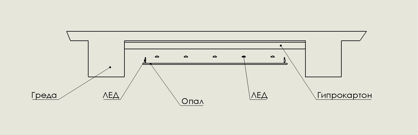

Ами да, логично е да е студена, все пак е подсветка трябва да е бяло до болка. Абе за съжаление нищо разумно не се сещам, а да тръгнеш да сменяш на всичките ледовете, това пък си е съвсем мазохизъм. Мисля, мисля и нищо не измислям, може да е по гредите но тогава ще изгубиш ефекта да осветяваш самите греди тъй като самия източник ще заслепява и ако ги виждаш ще е като тъмни силуети. Варианта е да имаш втора плоскост но всичко което спомена е в сила, ще намалиш височината, ще скриеш част от гредите. Въпреки че .. но не знам как ще е естетически. Ако приемем че го окачиш 40 мм под оригиналния таван. Ако светлото между гредите е 600 мм да речем, ти ще сложиш ивица 400. Така гредите няма да се крият, освен от някакви невъзможни ъгли на гледане. Материала да речем ще е 3 мм опал. По дължина в краищата ще имаш диоди които да светят навън, в посока гредите, тях може да ги сложиш топло бяло. Отделно от средата на вътре ще опънеш да речем 3 ли 4 ленти които да светят нагоре към тавана, но трябва да са отдалечени от опала, акоси го провисил на 40 , да речем 20-25 мм над него, за да създават по-малка сянка. Ако опала е качествен много вероятно ще получиш равномерно светещ таван. Сега като мисля няма да стане точно с 4 ивици, ако пътя на светлината от леда до опала през отражението е 60 мм в този случай, ще трябва да имаш ивици през около 60 мм, това е така на око, зависи от ъгъла на излъчване.
п.с. прикачам снимка да е по-ясно, но това може да се реализира но ще е голяма играчка.
