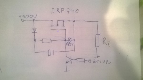

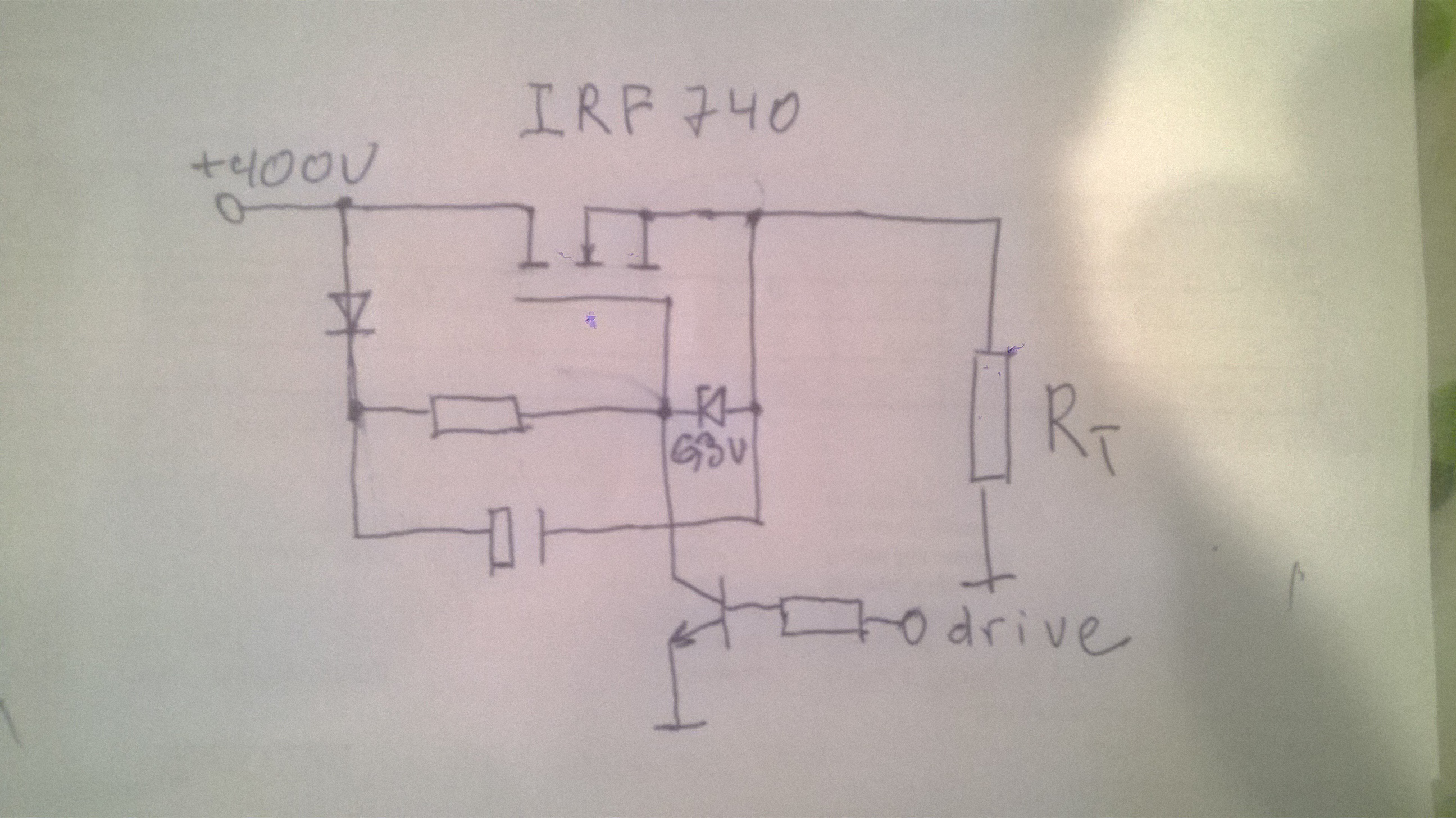

Ето схема с бутстрап:
WP_20190622_001.jpg [ 1.18 MiB | Прегледано 5619 пъти ]

Славчо, тази схема може да е ок за PWM ама за постоянно отпушване не върши работа, там ще ми трябва някакъв генератор на правоъгълни импулси и помпа, което усложнява схемата.

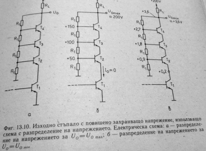

Пък то било лесно - останали са ми две книги на кръст. Знаех си аз, че нещо ти куца с управлението, но не си спомнях как се оправяха с преднапреженията, пък то било елементарно. Разбира се, ще трябва да преобразиш малко.
IMG_20190622_022818-M.jpg [ 53.85 KiB | Прегледано 5608 пъти ]
Имало и печатна грешка долу в обяснението: пише а) б) вместо б) в)

bongo_x2 написа:
Еее Бонго, браво! сега трябва да го измисля да работи за pnp или p-channel, няма ли нещо показано там, в дебелите книги?
