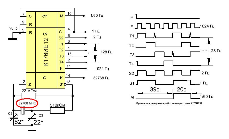

Ами на първата схема, над кварца пише : 32768 MHz. Колегата ike много правилно го е разчел като 32.768 GHz ;) На висчки ни е ясно че е грешка, ама де да знаем - все пак е в безумни идеи :)

MYXATA написа:
CarBeta написа:
Какви гигахерци бе, това си е най-обикновен часовникарски кварц, дето ги има под път и над път.
Руснаците са известни с "неволните" грешки
А много хора стават известни с незнанието си на руски :!:
то си е написано Гц, което преведено на български е Хц.
Херц на руски се пише и чете Герц, като Гитлер :)
Има и хора известни с всезнанието си :!: Колко Герца е кварца :D ?
