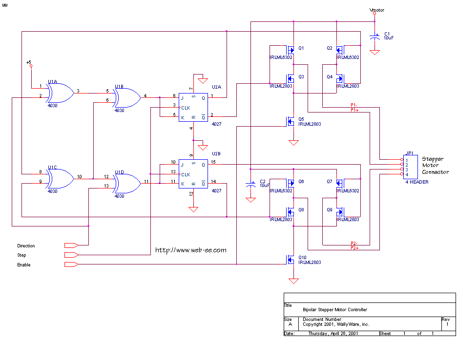

споменатия от мене мотор е с 4 извода като 4-тия е общтия на звездообразно разположените намотки, работи на 12в, и се оправлява от контролер с обратна връзка, излиза интересна картинка на осцито, ама не са в никакъв случаи аналогови сигнали...има и с по 3 кабела и с 4 и с господ зани колко, някои от моторите се заджижват с нещо от сорта Н-мост и от там дори и обръщат захранването на отделните намотки. това е за стъпков мотор, но много ясно се виждат Н-мостовете на оправлението.
Уффф, забраих да атачна картинката
stepper_313.gif [ 16.3 KiB | Прегледано 8326 пъти ]
Пет Яну 20, 2006 6:46 pm
Мнения: 336
Местоположение: Varna
Това горе не е за шпиндел мотор, а за стъпков. Има си и команда за посока.
Поздрави и успех :)

да, за стъпков мотор е, но някаде бях гледал(преди седмица-две), управление на 3-фазен мотор. Схемата беше като горната, но вместо 8 имаше "само" 6 транзистора, с които могат да пуснат на всяка намотка + или - и по този начин му вдигат мощностаа, имаше си и обратна връзка...ако го намеря пак ще го постна.
