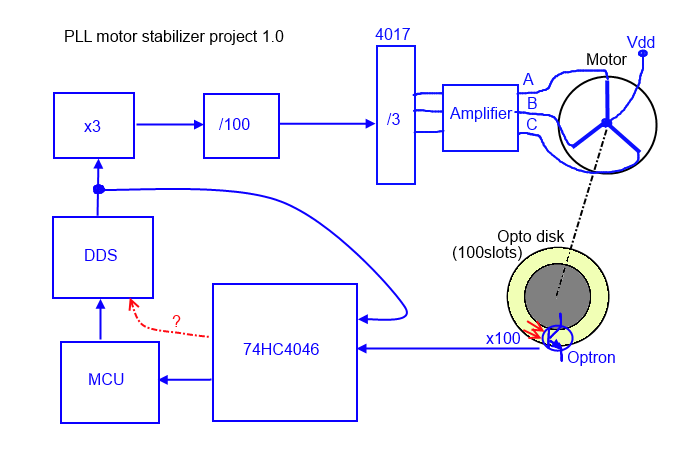

Нахвърлях набързо идеята, но има неизвестни:
1. Къде точно трябва да е PI филтъра?
2. MCU ще управлява DDS-то, задавайки му няколко статични честоти, в този случай къде точно трябва да се подаде сигнала от 4047? Тоест 4047 какъв сигнал за грешка изработва - право напрежение или генерира честота (пише че има VCO в него уж, но не ми е много ясен) и съответно ще има ли интегратор, как ще внася корекцията...?

Това което искаш да направиш едно го има във всяко флопи (шпиндела). Чипът, който стои там съвместява драйвера за мотора (BLDC), усилвател на грешката, дискриминатор, FG вход за честотата на мотора и опорен осцилатор с керамичен резонатор. Направено е да поддържа 360 или 300 оборота. Остава да се измисли кой параметър да се променя за да се регулира въртенето, предполагам с инжектиране на различни честоти на опорния осцилатор, а те са от порядъка на 500 -1000 кHz.
Освен това мотора е бавнооборотен и подхожда повече на скоростите които си си намислил. Добре е да се вдигне малко скоростта, чрез намаляване на резолюцията на диска с кода.
А това, на мотора от харддиск да подаваш трифазни импулси с твърда честота, особено еднополярни е извращение с техниката и няма да работи, по-добре вземи едно вентилаторче за ПС. Сано информативно, тези мотори се пускат с начална честота 3-5 Hz, докато драйвера прихване обратната едс, т.е. невъзможно е мотора да се върти бавно.
Има и пулсации във въртящия момент.

Ако ще имаш диск със 100 процепа, трябва да махнеш деленето на 100 след ДДС-а. Така, както си го направил не знам дали ще стане, защото трябва да регулираш честотата на ддс-а в зависимост от фазовата грешка. Не че е невъзможно, но ще има закъснение, което може и да разколебае системата. По-лесно ще стане, ако сложиш обикновен мотор, чиито обороти зависят от напрежението, което подаваш. Филтърът е PI (пропорционално-интегриращ) и трябва да се постави на изхода на фазовия детектор.

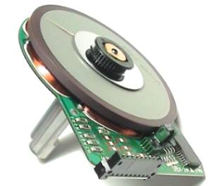

Даже съм имал и моторче тип Capstan от видеоглава - възможно най-подходящото в случая. Намотките му са навити въздушно и нямат магнитопровод, което значи, че няма и тръпнене. Роторът е на лагери и е достатъчно тежък за да работи като маховик, върви мазно и спира много плавно.

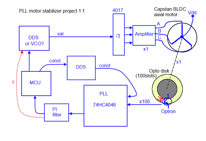

Схемата придоби този вид:
Някакви принципни грешки по нея? Например обратната връзка след филтъра се получи малко завъртяна и с червеното е възможна опция, която още не ми е ясна в главата...

altium, ти май се чудиш как да си усложниш живота. :) Блок схемата е:
Оптрон->Компаратор->МЦУ->Драйвер->Мотор->Диск->Оптрон ... и ООВ-то се затваря.

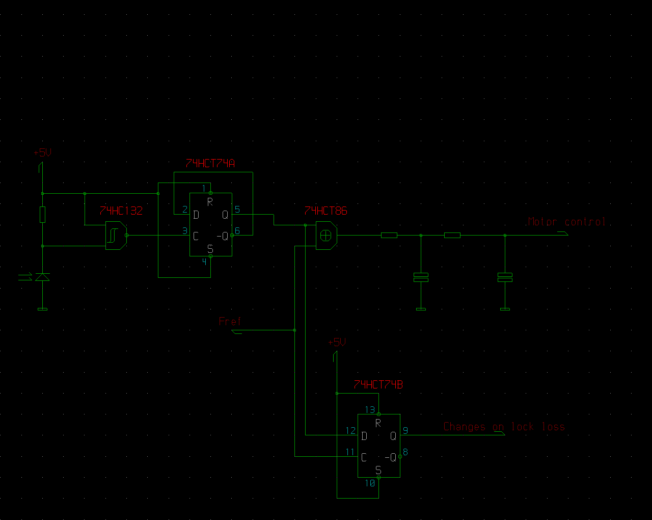

В блоковата схема червената накъсана линия е правият път, по който интегрираният
сигнал от фазовия детектор отива да управлява двигателя (който е VCO-то на системата,
това отделно VCO там е безсмислица).
В най-общ вид фазовият детектор може да е 1/4 74HC86, интеграторът изцяло пасивен RC,
усилвателят дето управлява двигателя базиран на напрежението на изхода на интегратора
зависи от двигателя, да се подкара такъв от флопи не ми се вижда лесна работа, пъти
по-трудна от всичко останало бих очаквал да е. Обикновено DC моторче управлявано
по напрежение ще е къде по-практичен вариант.

Както tgi каза , правилният път е червената линия. 4017 също трябва да отпадне, ако моторът е BLCD. MCU-то трябва само да зарежда DDS -генератора и по-добре да не участва в обратната връзка. Аз бих правил експериментите с подходящ по размер вентилатор.

Ето някаква храна за нататъшно мислене и смятане, като съм казал А да кажа и Б.
Стойностите на филтъра зависят драматично от инерционния момент на механичната
система и още кой знае колко работи, може и да няма нужда да е от втори ред въобще
там само с експериментиране ще стане. По-малко опити ще трябват да се докара
оптодвойката до работа, там като начална стойност на резистора бих сложил 10-ина кила
и бих очаквал да го нацеля някъде между 1 и 100-ина кила да върши работа.
Резисторите на интегратора бих сложил 1 кило отляво и 10 кила дясното, кондензаторите
нямам идея къде ще са (в микрофарадите сигурно).
