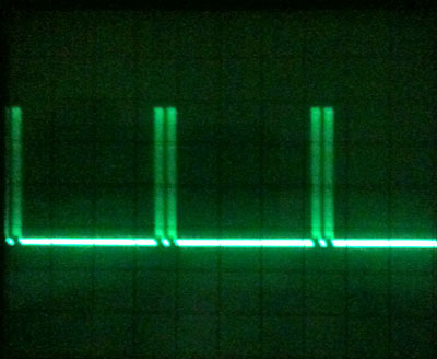

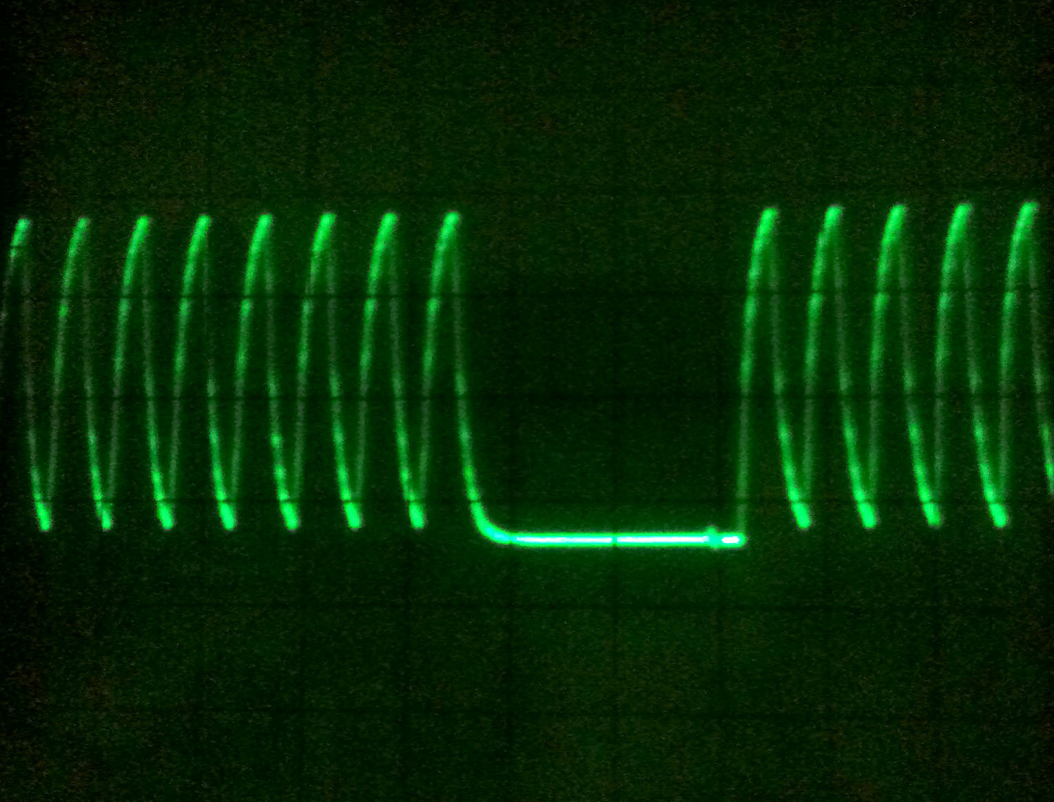

Аха, не се сетих да проверя sck. :( Има код, който пуска клока, но трябва и пина да е конфигуриран и т.н. Довечера ще го погледна.
Сря Фев 08, 2012 1:47 pm
Мнение Re: Бърз въпрос за ENC28J60
Това правилен клок ли е?
sck1.jpg [ 41.13 KiB | Прегледано 4091 пъти ]
Тези двете бози в разпънат вид:
sck2.jpg [ 244.51 KiB | Прегледано 4091 пъти ]
Сря Фев 08, 2012 11:46 pm
