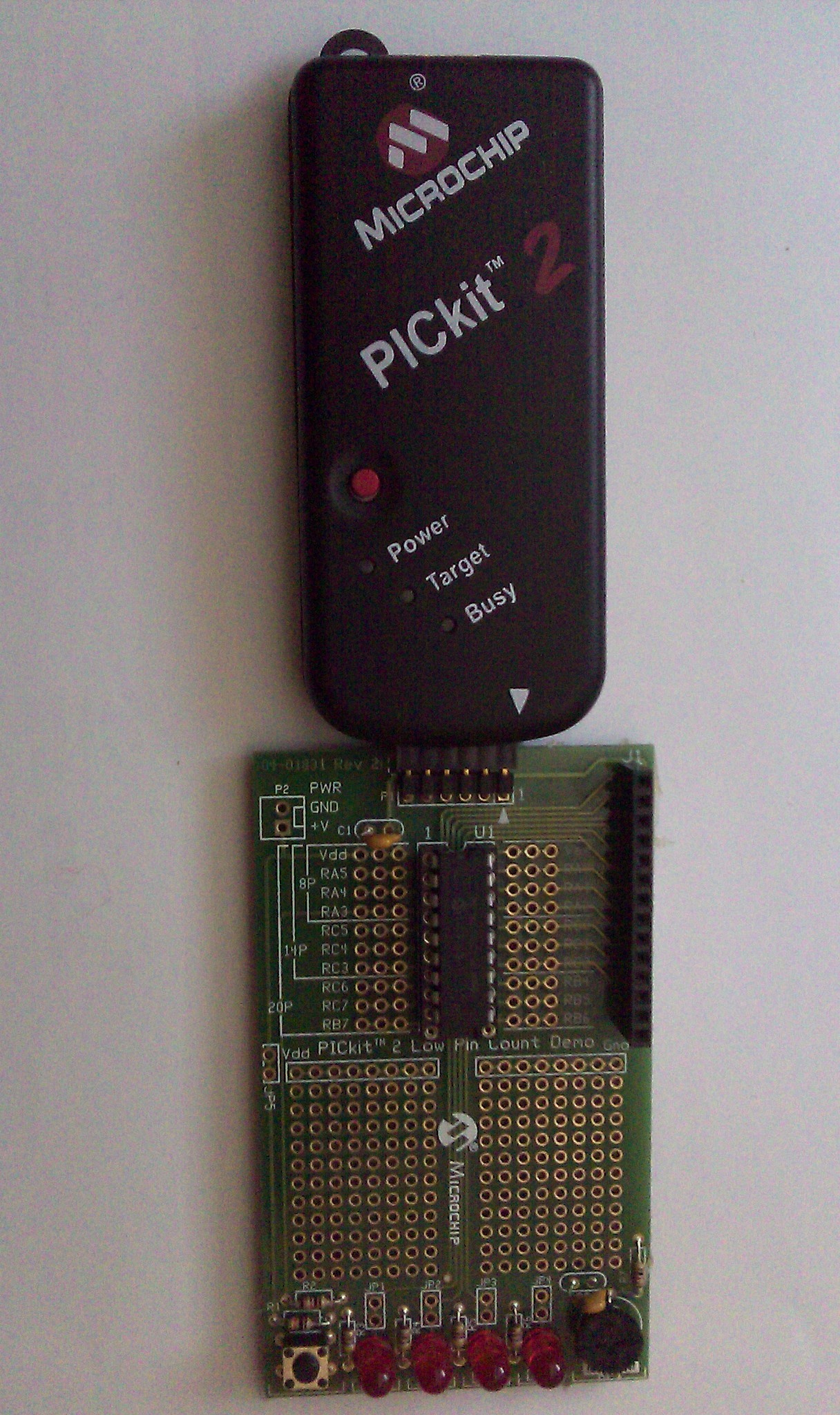

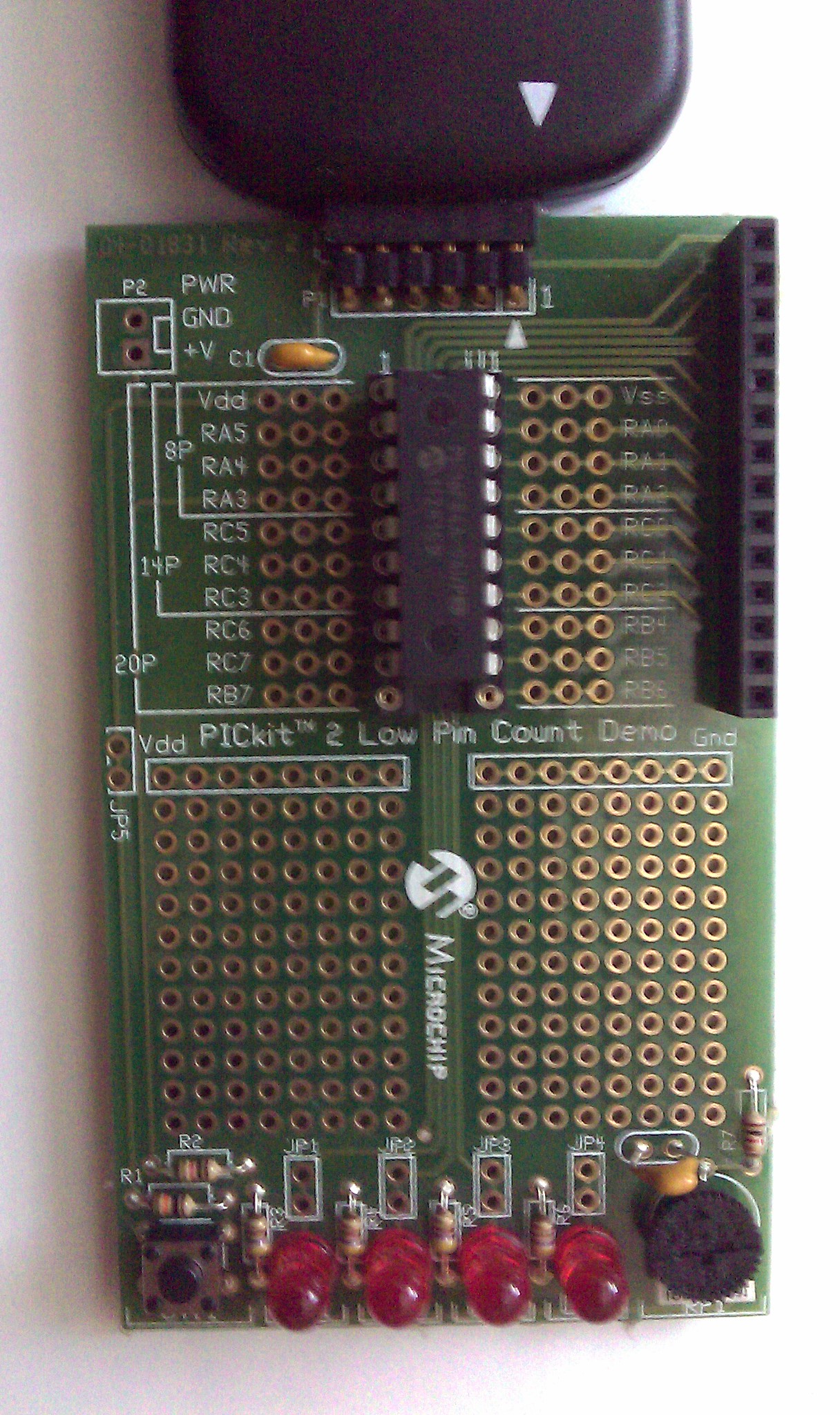

Тука ще кача 2 снимки как изглежда моя пиккит 2
IMAG0080.jpg [ 843.88 KiB | Прегледано 2799 пъти ]
IMAG0081.jpg [ 778.3 KiB | Прегледано 2801 пъти ]

Тая платчица не става нито за F84 нито за 24C08.
Тя е само за:
8-pin DIP Flash Devices:
PIC12F508, PIC12F629, PIC12F635, PIC12F509, PIC12F675, PIC12F683, PIC12F510
14-pin DIP Flash Devices:
PIC16F505, PIC16F630, PIC16F684, PIC16F506, PIC16F676, PIC16F688
20-pin DIP Flash Devices:
PIC16F685, PIC16F689, PIC16F785, PIC16F687, PIC16F690
Сря Яну 11, 2012 3:51 pm
