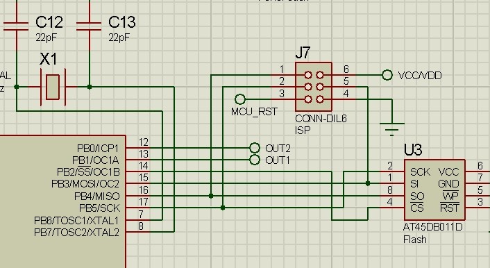

За проекта си с гайгера ми се иска да сложа един атмелски флаш на 8 мбита. :) Проблема е, че си програмирам контролера по SPI и не знам как ще се съвместят двете. Гледах некви схеми по нета, ама на всичките контролера се програмираше през JTAG. Това, което ми дойде на ум е, естествено, да сложа захранването на паметта на едно ключе или джъмпер и да я изключвам когато качвам софта. Обаче ми се вижда адски досадно и със сигурност някой ден ще го изпусна и ще остане включено. :( Дайде малко акъл. :)

Аз ги свързвам директоно, няма проблеми.

Аааа, сега чак включих, че CS за това служи. :D Ръчно ли го управляваш, или си има няква хитра логика в самия контролер?

CS-а си го управлявам аз когато се обръщам към чипа, обаче сега си мисля, че може би е добре да има един пул-уп на него понеже докато контролера се програмира CS-а ще е висящ(пина ще е three-state) и ..., но въпреки това не съм имал проблеми. А иначе флашовете са 5v толерантни така че и с това нямаш грижи.

Ами този дето по схемата (картинката).
