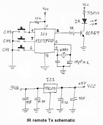

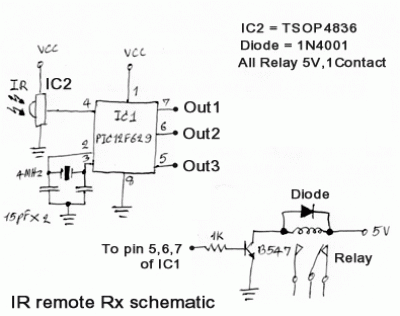

Схемата и програмите ги намерих в интернет . Става въпрос за дистанционно управление с три канала което ще управлява моторизиран потенциометър .

Коментар на файл: схема предавател
tx.gif [ 65.17 KiB | Прегледано 2951 пъти ]
Коментар на файл: схема приемник
rx.gif [ 35.84 KiB | Прегледано 2949 пъти ]

Тзи двете схемички дето си ги показал нещо хич не ми харесват.
Трябва малко да ги преработиш!
Сря Сеп 30, 2009 1:45 pm
Регистриран на: Вто Сеп 29, 2009 1:45 am
Мнения: 39
какво не ти харесва по-точно ?
Сря Сеп 30, 2009 9:01 pm
Мнения: 373
Ами на излъчвателя на всеки бутон трябва да имаш изтеглящ резистор, както и по един кондензатор, за да изолираш шума от бутона. След това на приемника на TSOP-а е добре да сложиш един филтриращ кондензатор 100нФ между захранващте му пинове, а пък на изхода му ти трябва изтеглящ резистор пак.
Сря Сеп 30, 2009 10:14 pm
Мнения: 1718
sv_shady написа:
Има си вградени резистори за целта освен на извод 4 и затова отвън е сложен. :idea:
Чет Окт 01, 2009 12:18 am
Мнения: 373
Е хубаво де, ама те не трябва ли да се пуснат все пак ? А дали е направено не се знае, за това предложих идеята резисторите.
Пет Окт 02, 2009 5:29 pm
Мнения: 1718
sv_shady написа:
Вероятно са пуснати иначе щеше да е друга схемата :)
