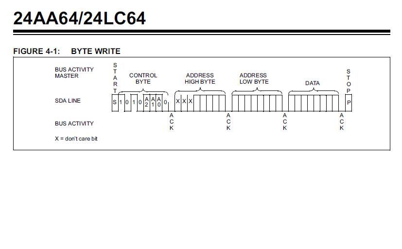

Мнение Re: Проблем с протокол I2C между 16f886 и 24C64.
И каква е целта на този код? Върти се някакъв младши адрес "к" без да се пращат данни. А и никъде не виждам чакане на Acknowledge след изпращане на команди и данни. Да не говорим че и след всеки байт трябва да се проверява дали е завършил записа
24c64.JPG [ 34.78 KiB | Прегледано 1214 пъти ]
