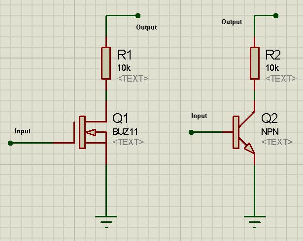

доколкото схващам съпротивлението ти е към маса. по-добре заеби аналоговите ключове и ползвай обикновен транзистор или повторител с отворен колектор. със сигурност можеш да си докараш каквото искаш съпротивление, ако свържеш към всеки ОК изход съпротивления по степените на двойката. другия вариант е както вече казаха да подаваш напрежение, разчитайки че те това мерят.

Ти схващаш добре. Я да видим аз дали схващам. Това за повторителя нещо не ми стана ясно. Един от тези два варианта ли визираш за да се изпълни с транзистор
transistors.JPG [ 39.44 KiB | Прегледано 1905 пъти ]

да, само че няколко в паралел
