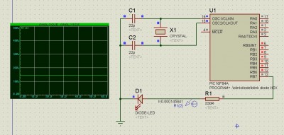

4 команди, а 2 от тях не се изпълняват : (
ето кода на програмата :

резултатът, който получавам се вижда на прикачения файл - закъсненията не се получават. отчитам го от графиката на тока - тя е непрекъсната. моля, помогнете ми с идеи и предложения какво не съм направил както трябва. ако проблема е в програмата много ще се израдвам :D, защото само чакам да ми дойде бредборда от Китай и започвам истинските тестове : ) (втори месец пътува обаче :( І

Автор:  fan [ Съб Фев 26, 2011 7:10 pm ]
Заглавие:
BANK1
movlw 0x00
movwf TRISB
BANK0
clrf PORTB
Автор:  lifenergy [ Съб Фев 26, 2011 7:30 pm ]
Заглавие:
fan написа:
BANK1
movlw 0x00
movwf TRISB
BANK0
clrf PORTB
наглед толкова просто ... благодаря ти, човече, златен си ! програмата си бачка вече, даже анимация има ;)
