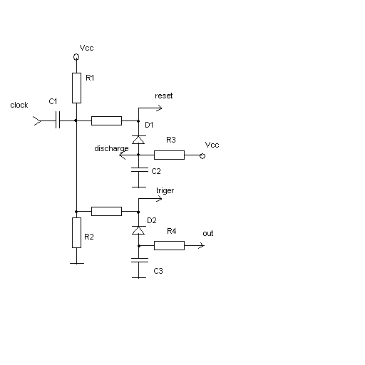

така, главоблъсканицата ми харесва и ето как го измислих (доста вероятно е да не стане защото не съм го пробвал)
каква е идеята - формирам остър импулс на отрицателния фронт на клока с групата C1-R1,R2, като тоя отрицателен импулс се подава или на ресета на тригера или на сетващия компаратор, според това какво е състоянието на тригера в момента. ако тригера в момента е сетнат, Д2 е отпушен и импулса постъпващ към сетващия компаратор ще се убие във С3, така че ще отиде само на ресет и тригера ще се ресетне. респективно ако е ресетнат Д1 ще е отпушен и импулса ще отиде само на сетващия компаратор. кондензаторите С2 и С3 играят двойна роля - един път гасят импулса на входа който искаме да забраним, второ "помнят" селекторания вход по време на превключване (ей това като малък много ме мореше) понеже започнем ли превключването изхода на тригера се сменя от там би се сменил и селектирания вход ако не го помним в нещо.
разбира се пълно безумие е да се прави така а не с брояч, но като спортна задача е супер :) ако някой ден ми се наложи да подбирам роби това мисля че става за тестова задача :)
