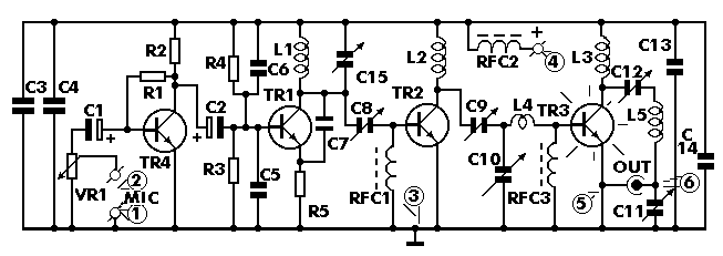

Здравейте другари,търся схема за реализация на опростен предавател в обхвата 87.5MHz-108MHz с ЧМ,маломощен естествено.
За момента съм се спрял на тази:
R1 = 220K
R2 = 4,7K
R3 = R4 = 10K
R5 = 82 Ohm
R = 150Ohm 1/2W x2 *
VR1 = 22K trimmer
C1 = C2 = 4,7uF 25V electrolytic
C3 = C13 = 4,7nF ceramic
C4 = C14 = 1nF ceramic
C5 = C6 = 470pF ceramic
C7 = 11pF ceramic
C8 = 3-10pF trimmer
C9 = C12 = 7-35pF trimmer
C10 = C11 = 10-60pF trimmer
C15 = 4-20pF trimmer
C16 = 22nF ceramic *
L1 = 4 turns of silver coated wire at 5,5mm diameter
L2 = 6 turns of silver coated wire at 5,5mm diameter
L3 = 3 turns of silver coated wire at 5,5mm diameter
L4 = printed on PCB
L5 = 5 turns of silver coated wire at 7,5mm diameter
RFC1=RFC2=RFC3= VK200 RFC tsok ~3uH
TR1 = TR2 = 2N2219 NPN
TR3 = 2N3553 NPN
TR4 = BC547/BC548 NPN
D1 = 1N4148 diode
Моля да споделите ако имате наблюдения и предложения по въпроса.
Поздрави :drinkers:

Малко си объркал форума ама ако успееш да подкараш тази схема значи не е трябвало да питаш :D
Откога на 4 вата се вика "малка мощност"?
Едит Виж к'во намерих за схемичката ти:
"Don't be fooled by the relative simplicity of this transmitter. With 4W of power, it's not a toy! Since it operates in the FM band (88-108MHz), a licence is required for broadcasting..."

тая схема е амплитудно модулирана

zaphod написа:
Драйвера и крайното стъпало са в нелинеен режим - типично свързване с добро КПД използващо се само за ЧМ.

За да не си докараш главоболие, а то неизбежно ще те застигне с тези 4 вата - разгледай схемите не неомонтана и хоби кит. Вярно - хващат до 2 стени и 15 метра максимум, ама поне няма да те търсят за тях. С КРС-то шега не бива, особенно за тия комерс-честоти :wink:

t_i_t_o написа:
zaphod написа:
да, автора явно си е мислил че прави честотна модулация.
Нед Дек 05, 2010 10:46 pm
Модулацията щеше да е само амплитудна ако не се правеше от генератора. Казах му аз, че е объркал форума.
Обаче докато настрои тези тримерчета и бобинки, ако може изобщо :) колко TR ще изпушат? Че и защита не виждам.
Ама наистина: да правиш това "рало" и да не ползваш качествен модулатор значи направо да викаш Кумчо Вълчо. Не че ако си в стандарта пак няма да доде, но в някоя планинска паланка...

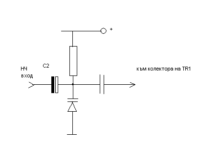

ето така се прави чм, това с директно подаване на базата прави амплитудна модулация.
