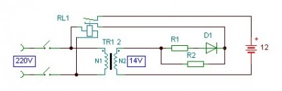

По-долу прилагам възможно най-простата схема взаимствана от русите по памет. Релето просто предотвратява разреждането на акумулатора при спиране на тока (най-евтиното е за ел-табла). Трафа трябва да е над 50 вата и е желателно над 100. Диодът трябва да е як, 10А да не му правят впечатление.
Резисторите - хъммм. Многоватови са де :) Колегите да си направят гимнастика на мозъка защото аз вече и с елементарната математика не се справям без четиризначни таблици :cry:
Идеята е: при 12.6В от акумулатора и около 1В върху диода заряд да протича през около 1/3 от времето с например 5А ефективна стойност. През останалото време акумулаторът да се разрежда през R2 с 0.8А ефективна стойност примерно.
А ако намериш оригинала при братята руси...
NONAME.JPG [ 12.39 KiB | Прегледано 1935 пъти ]

Bongo, това е най-лесния начин да скапеш един съвременен акумулатор.
Като искате хубави АБ си намерете алкални клетки.
А имах възможност да си подсигуря 40-50 клетки (30-40 амперови) от казармата. Не се водеха никъде и никой не знаеше за тях. Само дето клетките са по 1,2 волта. Иначе са принципно вечни.
