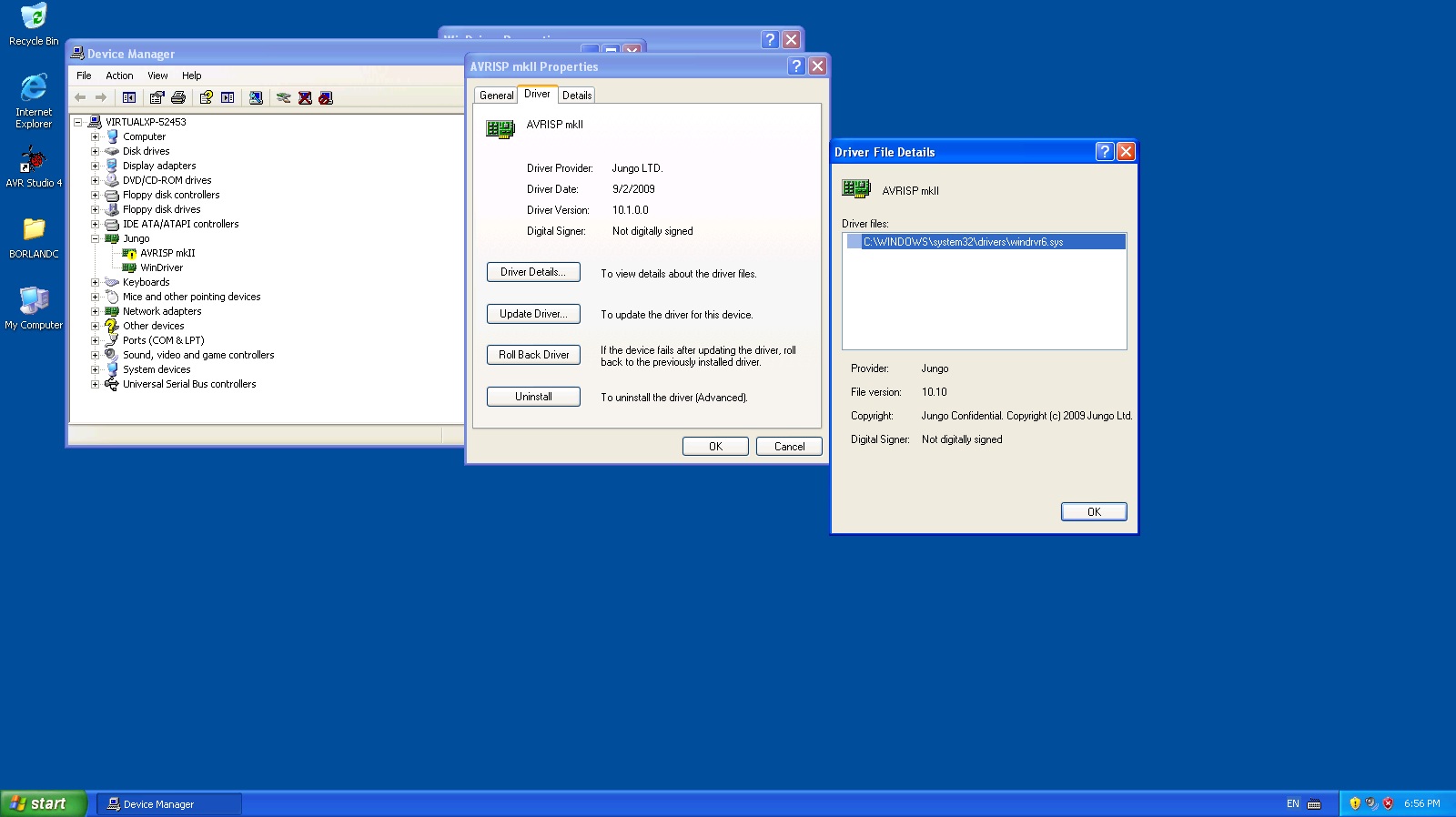

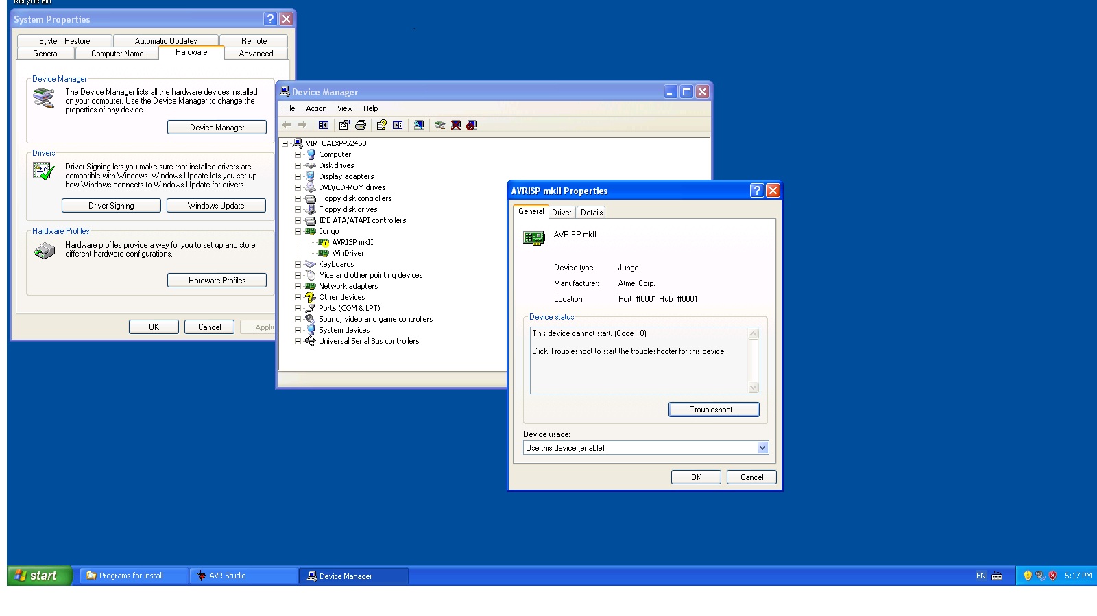

Здравейте, да попитам, ако някой се е сблъсквал с такова нещо, че за срам на мога да се справя.
Лаптопът е 64 битов, Windows 7 с програма XP mode. Разпознава програматора, инсталира му драйвера, но не иска да се свърже с AVR Studio4. Пише си, че има проблем с драйвера и може да не работи, както става. Дава ми код 10 на грешката, потърсих в нета, но не намерих нищо, което да ми помогне.
Благодаря на всеки отзовал се предварително и се извинявам за тъпите въпроси.
ISP MKII driver.jpg [ 191.28 KiB | Прегледано 804 пъти ]
ISP mkII problem.jpg [ 228.32 KiB | Прегледано 801 пъти ]

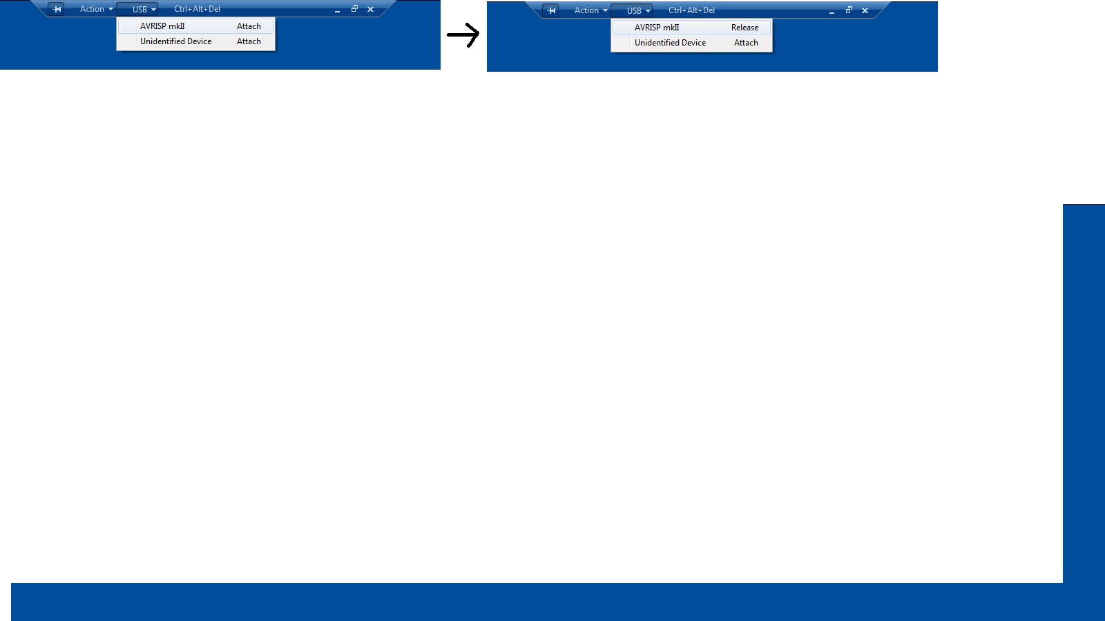

Ето и разпознаването на USB
Коментар на файл: .

marcuka68 написа:
Лаптопът е 64 битов, Windows 7 с програма XP mode. .
И толкова ли ти е зор да минеш на 32-ва бит 7ца?
И моя лаптоп той дойде такъв ама така и не него изтърпях дълго .
И емулатори и модета да му накачиш и звънчета и герданчета пак ядове.
Иначе има друг вариант ако си такъв пък фен на 64 битов не че има полза от него, сложи си VirtualBOX и си инсталирай едно XP там :idea:
http://www.virtualbox.org/

Благодаря за помощта, май ще инсталирам 32 битова ОС, че вече си инсталирах XP mode програмата, точно с желанието да карам разни по-стари програми на нея (например Протел). Ама ето на, не свърши работа за програматора.
