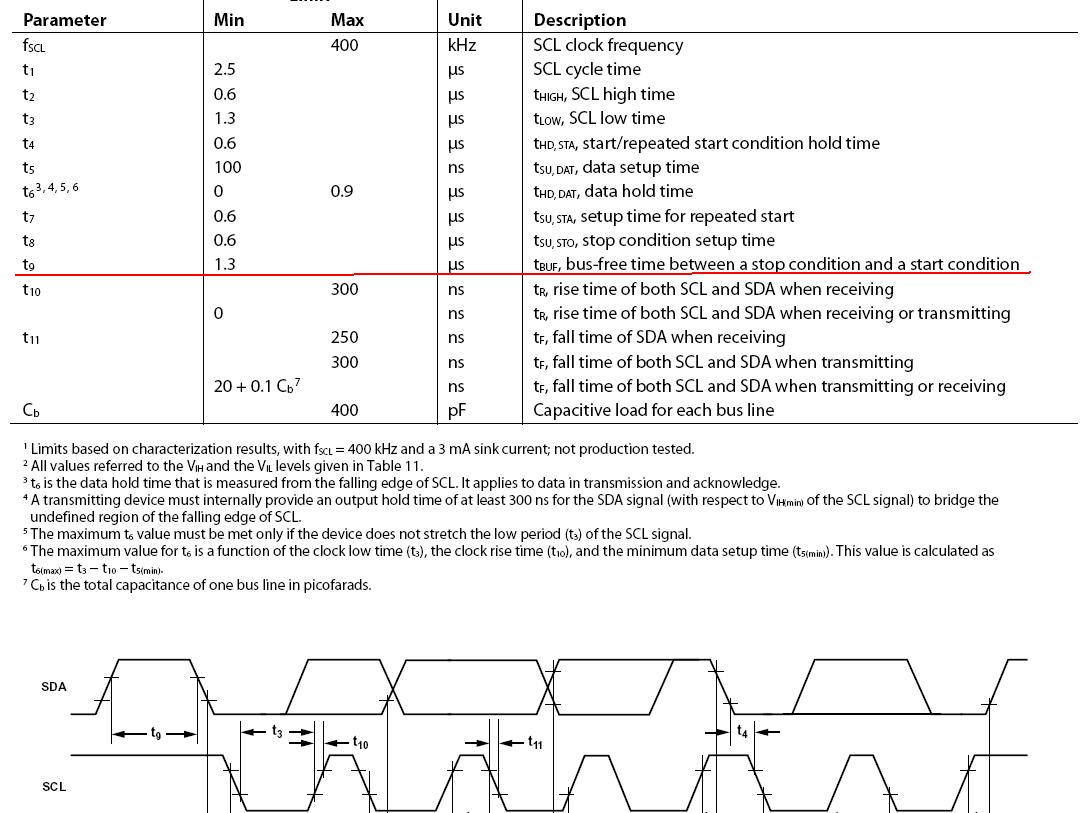

Единственото което видях е време между стоп и старт което е 1.3uS, а ти казваш чак 10:
adxl345.JPG [ 131.61 KiB | Прегледано 2037 пъти ]

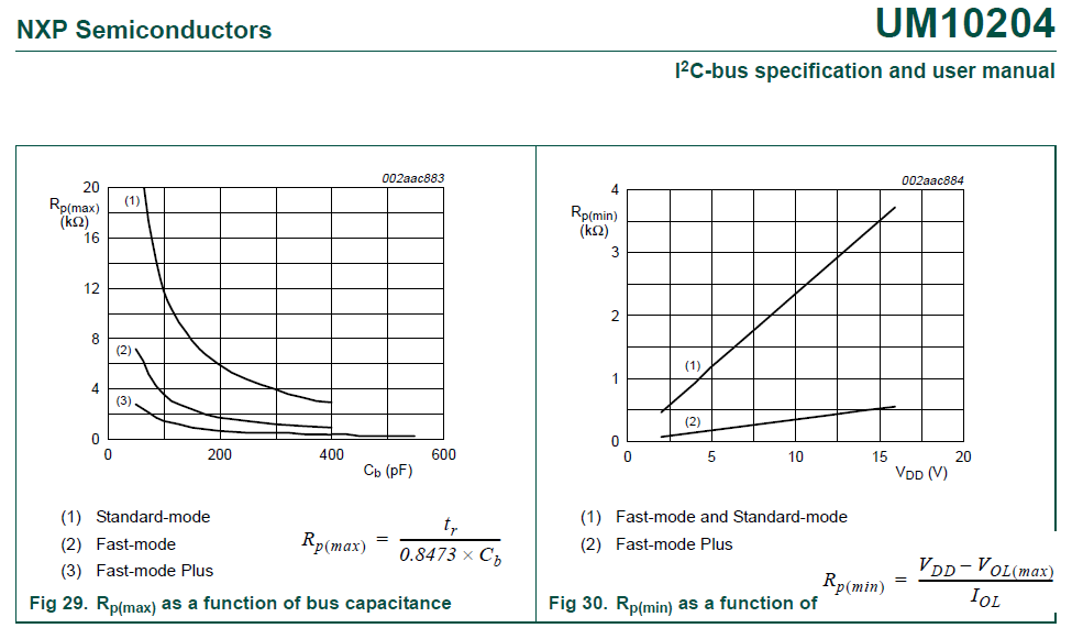

И тук са дадени стоиностите на резисторите
Pull-up values.png [ 49.63 KiB | Прегледано 2052 пъти ]
