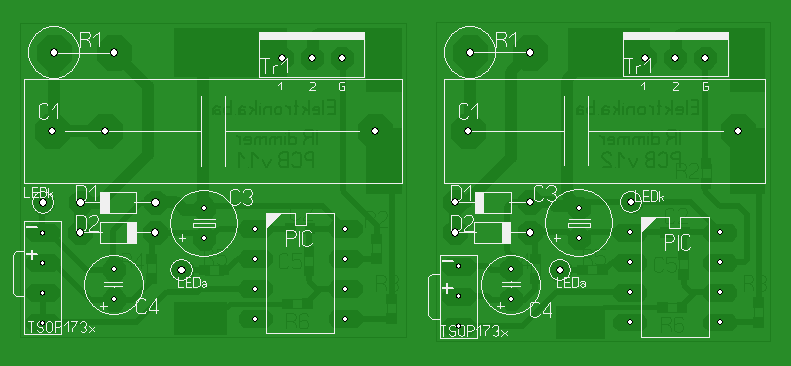

попрегледах пак схемата, на едно място пише, че може да бъде 390-470 нано, струва ми се, че срещнах нещо в този обхват по магазините. пък 220-ки мисля, че имам по старите платки.

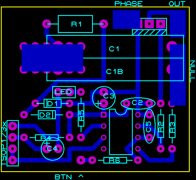

по-долу съм предложил една авторска интерпретация с through hole компоненти. предвидих място и за два кондера в паралел, както и за различни габарити. човек не знае какъв кондензатор ще му подхвърли съдбата! това го знам от личен опит :lol: преди нея е ор'гиналът в два варианта. ще ми се и някой друг да ги погледне, за да съм сигурен, че не съм допуснал някоя груба грешка, щото гасилката е за любимата, а не ми се ще да опукам инсталацията у тях :) у нас как да е :lol: пък докато се кокорех в платките, като страничен ефект ми изникна най-великото име за пънк-джаз банда - група "фаза 0". айде, че ме избива на тъпизми, а не съм такъв тип форумна личност. поздрав

реших да наредя компонентите на една монтажна платка и си намерих няколко кусура... ще има ли проблем да сглобя цялата схема на монтажна платка (едностранна), в смисъл краката на компонентите достатъчни ли ще бъдат за проводници, или е необходимо да ецна платка с широки писти? все пак за 220 волта става въпрос...
също така, до каква мощност може да работи дадената схема?

и много искам да помоля - някой, ако има малко време да отдели, да погледне оригиналната схема на гасилката и моя layout за несъответствия, че просто не вярвам вече на очите и ръцете си... :? :|
