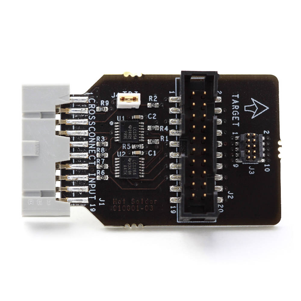

добри хора, имам мааалък проблем с новият интерфейс. по принцип ползвам JTAG CrossConnect който прекрасно си върши работата, обаче с тая изгъзица SWD се иска един преходник, който от JTAG клупунга прави нещо през едни буфери и вади SWD сигналите. изрових от ARM спецификацията, и намерих няколко примера от luminary платки, но там пък ползват собствен USB програматор, а на мен ми трябва само конвертирането от JTAG -> SWD сигналите. ако някой си е купувал http://sites.fastspring.com/rowley/prod ... swdadapter или е намирал някаква информация относно това "изчадие" моля да сподели опита си, че иначе пак пари ще хвърчат за 5-6 броя, дето се състоят от два буфера не ми се дават 300$ пък още по-малко ми се виси по митници :cry:
ПП По неведоми пътища колегата намери тази картинка, дет се вика ако някой го има снимано и от долу ще ми реши проблема (не вярвам да е повече от 2 странна платка)

Засега всички ARM (предимно куртекс) които имат SWD поддържат и чист JTAG, което значи че могат да се управляват и с добрия стар JTAG. Това, което може би те подвежда е, че покрай SWD въведоха и малък конектор вместо стария огромен 20 пинов. Но ти не се подвеждай, сигналите са си същите тъй че ако искаш да работиш с JTAG трябва само да си направиш подходящ преходник,
Нямаш нужда от никакви буфери, просто преходник от голям<->малък конектор. Пиноута го има навсякъде...
Сега, ако искаш да ползваш SWD обаче е малко по-сложно... Принципно само SWD няма голям смисъл - то просто съкращава броя на сигналите. От всички JTAG сигнали се ползват само TMS и TCK.
Та единствения смисъл на SWD e да намалиш броя на сигналите, което пак казвам не е много голям келепир.
Смисъл има ако ползваш и SWO освен SWD. SWO е интерфейс по една жица (TDO) и представлява нещо като много бърз сериен (<100 Mbit) по който може да трейсваш различна дебъг информация. Това е много готино нещо, но ти трябва и подходящ емулатор с SWD & SWO. A ти най-вероятно нямаш такъв?
А това което си гледал при луминари е малко измислено... Значи предполагам си запознат с FTDI чиповете и може би знаеш, че те грубо казано поддържат и JTAG интерфейс. Това се ползва в различните OpenOCD емулатори за JTAG. Със същия успех може да се ползва и за SWD въпрос на софтуер само, а от хардуерна страна е желателно линиите дето не се ползват от SWD да се разкачат. На практика те могат изобщо да не се закачат, но с цел да работи и в JTAG режим тарикатите от луминари са ги буферирали.
По-интересното е, че вместо нормален FTDI чип всъщност са сложили двоен и към втория канал са вързало SWO(TDO) сигнала, който може да работи в UART режим... Виждал съм и модификации при които е възможно към втория FTDI да пренасочваш и някакъв сериен канал на процесора. Но това едва ли те касае...
Лошото в тая история е само че в UART режим си много ограничен от към скорост... То идеята на SWO не е да бачка на 9600, но като за без пари толкоз ;-)
Мен ако опиташ, подкарай си обикновения JTAG и заеби SWD/SWO. И без друго покрай него има сума ти главоболия докато подкараш софтуера. Но ако имаш финансова възможност, разбира се ще те посъветвам да си купиш истински емулатор дето поддържа високи скорости и си идва с подходящ софт...

Ами то ако ще е така, вземи си направи или купи jlink! :) Или друг подържан от CrossWorks дебъгер/програматор с SWD.

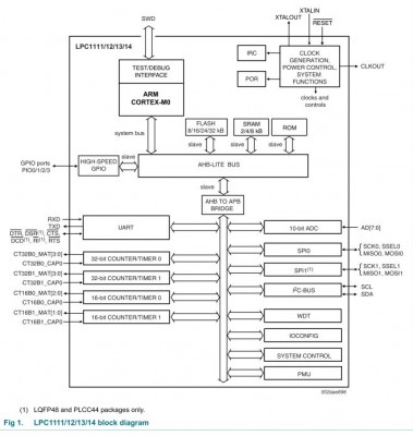

Става въпрос за LPC1113 (не питайте, не ги избирам аз), та той има само SWD, няма Jtag или поне не са го извели на пиновете (блокова диаграма в прикачения файл).

LPC111x.jpg [ 58.39 KiB | Прегледано 2642 пъти ]

Добре, ама тази последна картина защо е сложи? :) Ако няма друг начин, вземете си поръчайте един оригинален преходник, свалете му схемката пък си я клонирайте и при добро желание я споделете с колеги!? :)

@fan, последната картинка я сложих, за да ви спестя търсенето на даташита дето определено се вижда че няма друго освен SWD (не че е голяма философия, ама на един клик разстояние е по-лесно). колкото до преходника - да, това е крайният вариант както написах в горния пост, както и че времето е малко късо, а и като гледам на някой не ми се пускат пари за една бройка (някви смешни 45$), пък по рано днес нещо се обяснявахме за повече от една и съвсем друга сумата. та типисно по български ако може сиренето да е без пари най-хубаво и ми иде да :axe: нали, ама .... на, не може, противозаконно е :lol:

абе не е въпроса да е за чак толкова бедна фирма, не мисля че чак толкова нещо ще бъдат затруднение, ама и другите виждат, че за няма нищо да платиш 45$ си е обир и за това не щат. пък и за какво ни има нас, ако не за да си блъскаме главите в стената, тъй де - за какво да е лесно като може да е гадно? както и да е, причините не ми се коментират, въпроса още е отворен - какво и как точно са навързали тия на въпросната платчица.

въпросът е теб защо те интересува въпросната платчица? Ако си падаш по reverse engineering поне вземи някой свестен емулатор и се интересувай от него ;-)
Но ако искаш да си свършиш работата, тая платка не ти трябва! Първо виж дали версията на твоя crossconnect поддържа SWD. Ако поддържа, то просто трябва да свържеш TMS и TCK съответно с SWCLK и SWDIO. Няма буфери, няма нищо, само две жици! Само ако crossconect-a иска reference му дай твоето напрежение за да знае нивата. Евентуално ако искаш може и ресет-а да вържеш, но това по принцип не е задължително.
Ако обаче кросконекта ти не поддържа SWD, тогава каквито и буфери да му слагаш нищо няма да получиш!

@miro_atc, crossconnect-a съм го ъпдейтвал специално заради SWD-то така че вече го поддържа. и май ще се окажеш прав, че става въпрос само за TMS <-> SWDIO и TCK <-> SWCLK, допълнителният SWO не е необходим за сега. ще опитаме когато дойдат процовете и платките, надявам се да е утре, амааа ... неведоми са пътищата на доставчика и платкаджийницата! Ако някой го осени някакво ново прозрение, моля да сподели, скоро и други ще го имат тоя яд, ако вече не са гризнали дървото като мен :D
