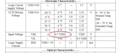

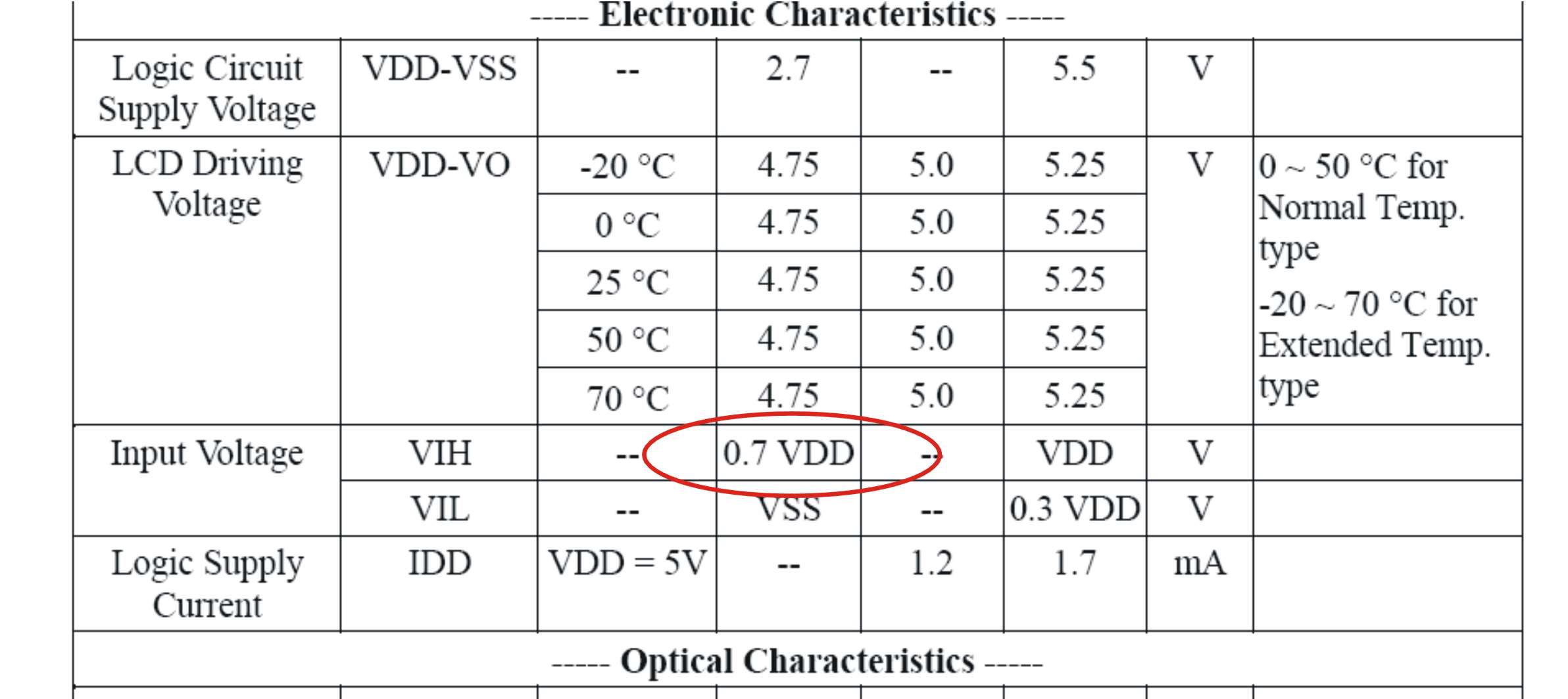

Gogo - единицата ти я хваща по някаква щастлива случайност
в случая 5*0,7 е 3,5
4,82*0,7=3,374 - пак не достига малко.
Четете малко да му се невиди.
На тия входове най-вероятно има шмигери - Вие се опитвате да ги цъкате в границите им - ми ще има проблеми.

Cekins, може и аз да греша в разчитането на дейташийта, ама май не си много прав.
Прав си само за 0.7 * VDD до VDD, обаче VDD е от 2.7 до 5.5 волта. Т.е ако той си храни логиката на дисплея с 3.3 волта не виждам какъв ще му е проблема.

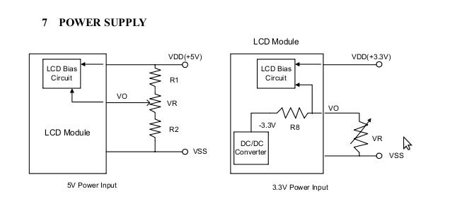

Cekins, страница 8 от дейташийта.
