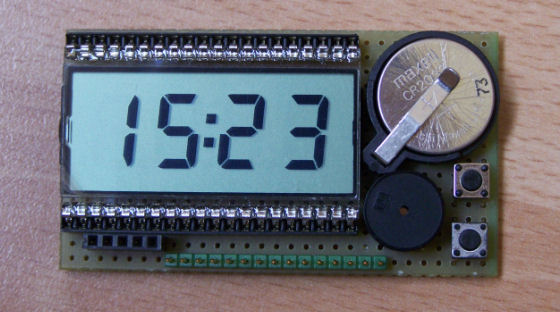

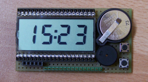

Аз доста рових преди да седна да го правя тоя таймер. Наистина има готови и то на супер смешни цени. plameniv е написал точно причините поради които се отказах да купувам и да преправям. Всичките са за контакт и релетата им са слабички. Аз за себе си прецених, че ще е по-добре да си скова едно такова точно според мойте изисквания. Отне ми два дена да го проектирам и да го сглобя а като цена се върза около 15 лв. На снимката се вижда как изглежда. Точно се събира в кутията на ключа за пускане на бойлера. Има още една платка за високоволтовата част с един триак и още малко чаркаляци. Двете платки могат да работят и по отделно. С малко прерабтка може да се събере и в кутия за еврошина при бушоните. Просто го направих точно каквото ми трябваше. Засега програмата му има само един канал за включване и изключване и една аларма, но може да се разшири доста. Памет има бол. Вече месец го тествам и работи точно както исках. Ще се примиря с трептенето на сегментите защото се забелязва само ако се загледаш и то под ъгъл към светлина. И всичко това ако работи само на батерия. На 5v няма трептене и всичко е 6.
TMR.jpg [ 42.84 KiB | Прегледано 2387 пъти ]

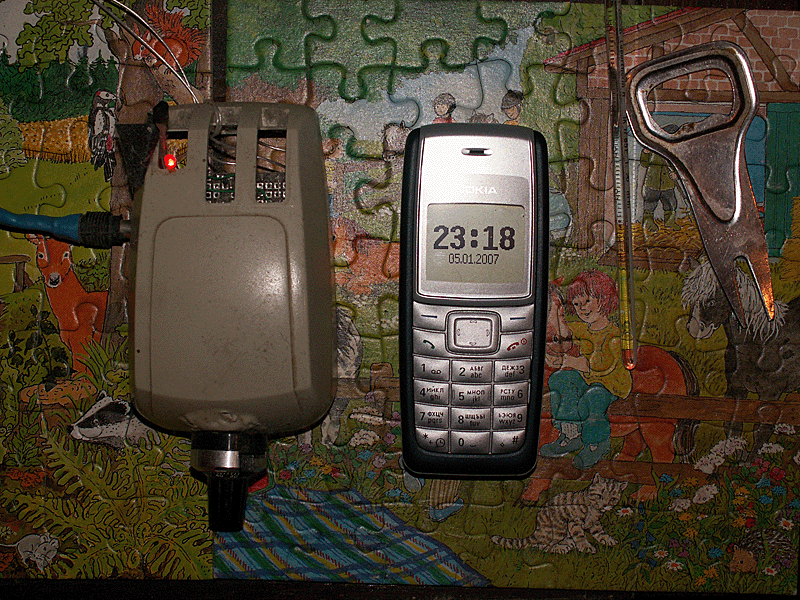

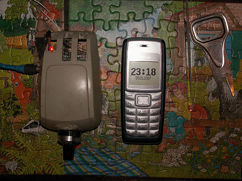

[edit] Ей го, даже му намерих снимка на това творение, помнех, че нещо си бях
играл преди години [/edit]
PICT1184.gif [ 429.76 KiB | Прегледано 2393 пъти ]
