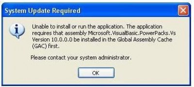

Направих една програма с VB2010. Като Windows Aplication. На моя компютър, където я създадох, няма проблеми с инсталиранео, но на всички други ми извежда следната грешка:
... Microsoft.Visualbasic.PowerPack.Vs
Снимка на грешката има в атача. Как се оправя това?[/img]

На другите компютри има ли инсталиран VB2010 ?
Ако няма , може програмата да ползва библиотеки или от VB2010 и да не иска да тръгне бвз тях .
Не съм работил с VB , има подобен проблем с Делфи-то :)

Няма го инсталиран на другите компютри, но ще е глупаво да се прави програма, а да иска и VB... Как е при VB2008?

Ползвай "Рackage and deployment wizard" който ти прави проекта във вид на инсталация в която са включени всички библиотеки които програмата ползва.

"Рackage and deployment wizard" не намирам...
А само "Publish wizard". Къде се намира това?

VB2010 да не ти е Express Edition? Защото "Рackage and deployment wizard" май го има само в full версията.

File / New / Project --> тука трябва да го намериш, но наистина трябва да ти е FULL версията.

Версията е Beta(Express). Още чакам отговор от "партньорите" на Microsoft, колко струва full версията... ама нещо са много "бързи" и отговор - няма.
Възможно ли е да се експортира работеща инсталация при това положение или да връщам 2005?

Не е глупаво , просто би трябвало като компилираш да има опция за включване на всички библиотеки в ехе-то.

Току-що ми казаха, че пълната версия ще може да се купи от началото на май. Излиза официално в средата на април...
