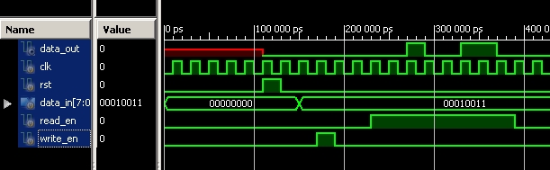

@tgi, много добър резултат <= ( верилог + примитиви );
да напишеш конвертиране от паралелен тип данни в последователен е сравнително лесно на този принцип. дори и само верилога ще ти свърши достатъчно добра работа, без да дълбаеш в примитивите, ако спазваш някакви правила при писане - синтезатора успешно разпознава повечето структури които се опитваш да напишеш. например:
module p_to_s ( clk,
                                  rst,
                                  data_in,
                                  data_out,
                                  read_en,
                                  write_en
input clk, rst, read_en, write_en; //входове, еднобитови
input [7:0] data_in; //вход 8 битов
output data_out;  //изход, еднобитов
reg [7:0] data_reg;
always@(posedge clk or posedge rst) // да си заредиш паралелните данни в регистър по положителен фронт на клока или да го нулираш
  if(rst == 1'b1)
      data_reg [7:0] <= 0; //нулирай рег-а
  else
      if(read_en == 1'b1) //ако е разрешено четенето от регистъра
       data_reg [7:0] <= {data_reg [6:0] , data_reg [7]} ; //шифтваш си на воля все на ляво, нищо не губиш
      else
        if(write_en == 1'b1) //ако е разрешен записа в регистъра
           data_reg [7:0] <= data_in [7:0]; //зареди данните в този ред (можеш и да ги swap-неш лесно -> [0:7] )
assign data_out = data_reg [7]; // хващаш състоянието на осмият бит от дата рег-а (тоя дето постоянно се променя заради шифта)
endmodule
това е наааай-прост пример, разбира се не от най-функционалните, но е показно колко лесно се пише конвертирането. и с другото е така.
tgi_example.jpg [ 54.81 KiB | Прегледано 2662 пъти ]
