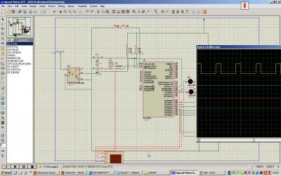

Здравейте , от доста време не мога да си открия грешката , Моля за малко помощ :)
Проблема е следния : Става въпрос за симулация с Протеус-а .
Опитвам се да използвам CCP модула на 16Ф877 , но не иска и не иска да тругне нормално.
Накрая сведох сорса на CCS до минимум , за проба на CCP -то , но пак НЕ !
Направих същата схема със 18Ф458 и сходен сорс код , за да видя аз ли бъркам или що ,
но при него си работи без проблем :o .
Смених компилатора с новаверсия , смених протеуса , но без резулат.
Явно аз бъркам някъде но не знам къде . :(
Пробвах и със друга 16Ф-ка но пак не работи .
Пускам програмите за двата пика , ако някой може да даде идея , Ще съм много благодарен :)

Тук има двата проекта на протеус , ако някои може да пробва при него дали тръгват .
CCP1_test.rar [114.11 KiB]
86 пъти
Чет Мар 18, 2010 1:32 am
Мнения: 2745
а да си пробвал с истински чип? :D
Чет Мар 18, 2010 8:34 am
Мнения: 815
Работата е че не съм .
Тъй като съм начинаещ , а протеуса доста улеснява работата , а за това което съм замислил ще ми е много трудно без симуласия в него .
Най вероятно ще работи в/у истински чип , но това за сега не ме грее много :)
То по принцип не дава грешка при работата , но изобщо не влиза в прекъсване от CCP , все едно че го няма !
Ще помоля някой ако има време и желание да пробва в неговия протеус , дали ще работят моите файлове с проекта . Версията е 7.6 SP0 !

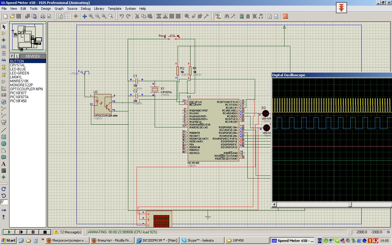

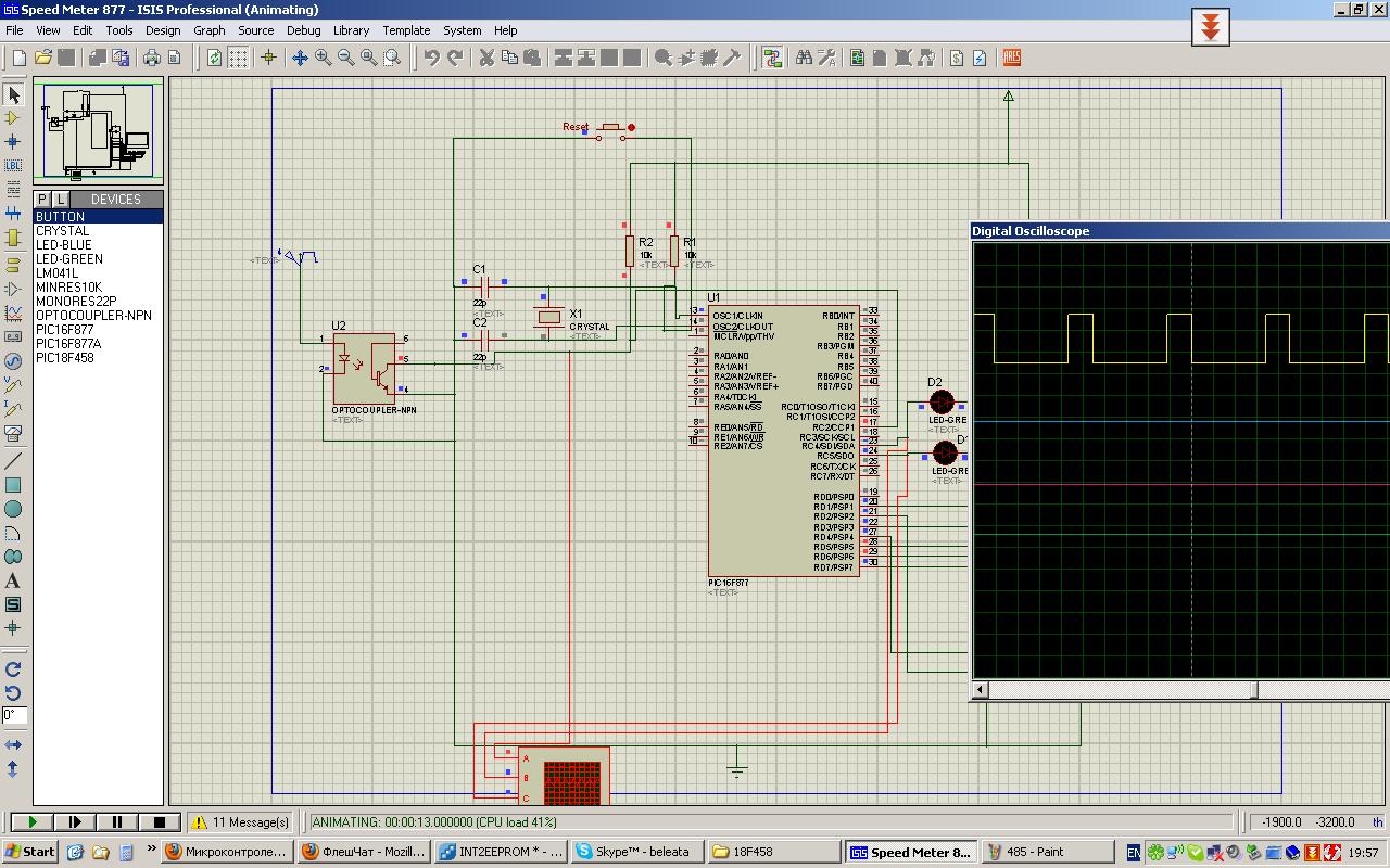

ето за 877 и 485
485.JPG [ 234.62 KiB | Прегледано 909 пъти ]
877.JPG [ 228.26 KiB | Прегледано 900 пъти ]
Чет Мар 18, 2010 9:00 pm
Мнения: 815
:D
МНОГО ТИ БЛАГОДАРЯ ,
за труда !
Явно не само при мен е така , и при теб не влиза в прекъсване .
