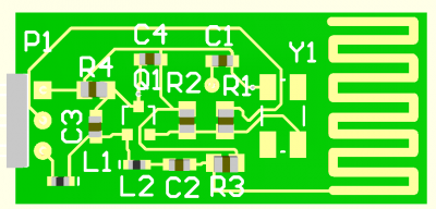

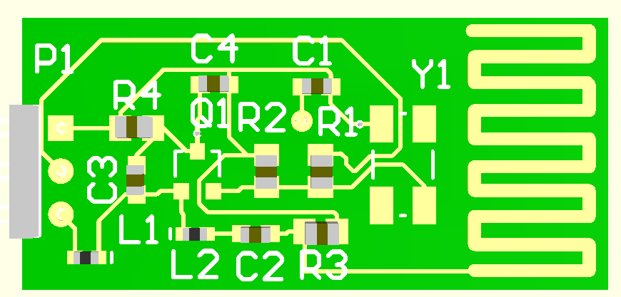

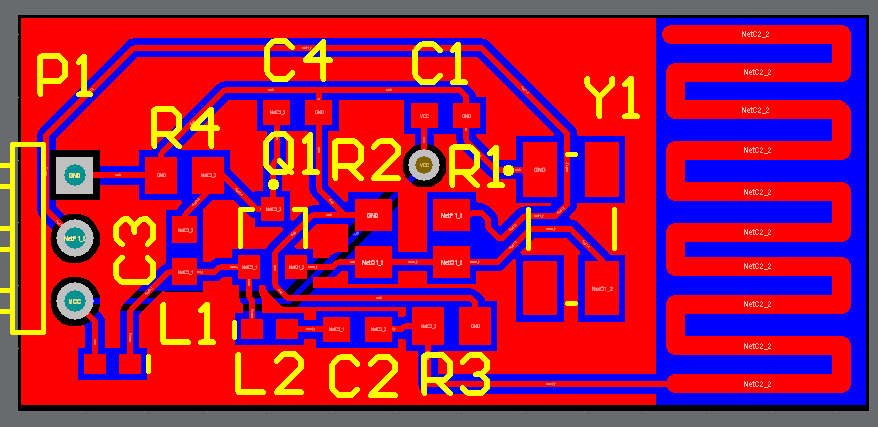

Мнения: 391
Нали добре съм я направил тази платка :)
Или само на външен вид :lol:

Мале, мале... нали ти казах и аз, и колегите. Почни от простото, направи нещо и тогава минавай напред.
ВЧ историите изискват много познания, опит и усет, засега забрави за тях, това което си го чертал е смешка 8O

За да разбираш от високочестотно трябва да разбираш (доста) от радиотехника. Тук вече аз не разбирам как ще стане ама младо момче си...
Иначе основното правило е: максимално къси писти (и по-дебелички) и да са далеко една от друга, входа максимално отдалечен от изхода, масата/захранването да са дебеееели но да не затварят кръгче ъосвен ако не знаеш к'о искаш и т.н. И тънката и дълга писта го играе индуктивност която пречи на преминаването на ВЧ сигнала и освен това го излъчва наоколо, а близките писти го играят кондензатор през който преминава ВЧ сигнал. И не забравяй за филтриращите нано-кондензатори между захранването и масата - колкото повече толкова по-добре..

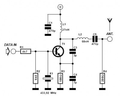

Еее, не го шашкайте момчето. Точно па тази схема незнам защо ама работи. Правил съм я в какви ли не НЕправилни конфигурации и все си бачка. И индуктивностите съм слагал каквито намеря, готови, правени "на око", и с други трназистори. Примерно 27nH в комета нямат - слагам 22 и работи. Е никой не казва че е перфектно ама като за начало бива. Аз също съм copy-paste в РФ-а.
