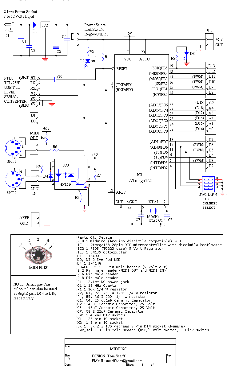

Такааа, главоблъсканицата продължава макар и в друга посока.
Вече се отнася за Атмега.
Значи сорса го съхранявам във *.PDE ,след което го отварям със Аrduino. В отделна папка получавам няколко файла с едно и също име и различно разширение, вземам файла със разширение *.НЕХ и го вкарвам във понипрог-а за да мога да го
кача на атмегата......обаче нещо нещата не се получават уж всичко се записва,проверявам -има си го но чипа все едно е умрял и нищо не иска да прави след като го монтирам на мястото му.
:( аз ли бъркам някъде в процедурата по програмиране или самата схема нещо не е както трябва

Ардуиното работи с буутлоудър -- ако имаш ардуино с FTDI чипа върху него си качи буутлоудъра и си деиствай през Ардуино ИДЕ-то -- смотано, ама просто и работи.
Ако искаш да качиш ардуино скеч директно през ICSP хедъра на атмегата си на правилен път, не знам защо се прецаква. Провери fuses дали са ти правилни, провери самия скеч дали прави каквото очакваш. За проба можеш да напишеш една мигалка и да видиш дали ще мига.

Добре де, но примерно по долу поставената схема не мога ли да използвам връзката със компорта за наливане на кода със софта на Ардуино вместо да търся отделен буутлоадер или юсб към ком адаптер
