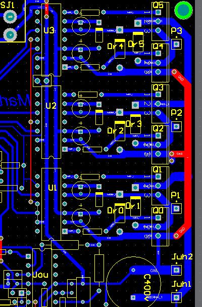

Отскоците са от порядъка на 50 60 процента при захранване 130 волта и транзисторите ирф640 (200 волтови) не издържат. На друга платка бях сложил ирф 840 (400 волта мисля че са) нямаше проблеми. Но там има малки промени от към защитата от ток която на сегашната платка я премахнах временно защото се оказа че съпротивлението ми е жично и когато го шунтирах с проводник отскоците леко понамаляха. Схема мога да постна по-късно.
inverter.JPG [ 83.78 KiB | Прегледано 2548 пъти ]

200V мосфет-и при DC шина 130V са на ръба - то ясно че по-високоволтовите са с по-голямо съпротивление, но по-добре да са 400V -не знам как регегенерираш енергията при спиране, но ако тя качи на 150-160V, какво правим? Като сложиш поне 0.4-0.5V пад върху диодите, излиза крива сметката .... ;-)
Всъщност, тая работа с изолирането на вградените диоди и слагане на външни отдавна не съм я срещал да се ползва - съвременните прибори имат прилично добри вградени диоди.
Моят съвет е - махаш и двата диода, слагаш хубави мосфет-и на 400V и не мислиш за друго. Шоткитата на 200V не са голямо цвете ...
Ако имаш някакъв специфичен проблем, като например 50 метра кабели до товара, трябва да се мисли, но в общия случай само мосфет-ите ще си бацат като пушки.
Ако работиш на трифазно с 500V шина, разбирам че няма как да се запасиш много по напрежение - но в твоя случай е повече от лесно.
Друг съвет - не прекалявай със скоростта на фронтовете на превключването - ако работиш на 8КХз, няма смисъл да правиш 60-70нс фронтове. Като цяло, IR2110 май беше 2А - препоръчвам гейтовите резистори да ги подбереш да получиш поне 200-300нс фронтове, иначе dU/dt -то прави проблеми. То това практически води до ефекта с паралелна груба подтискане на резките изменения, която обсъждахте по-горе. Можеш да пресметнеш статичните и динамичните загуби и да гледаш да се от един порядък - така ще излезе че ти трябва да забавиш фронтовето до няколко стотин мкс.
То самото забавяне трудно се получава само с гейтовия резистор щото фронта хич не е права линия заради Милъровия капацитет - има други драйвери, които лимитират скоростта на нарастването на гейтовото напрежение.
И не пести от "мъртво време" на 8КХз и 1мкс да сложиш, няма да сбъркаш. А за проби и 2мкс не са лош избор. Като направиш финалния layout ще го намалиш, ако искаш.

Сега ще направяя нова платка и ще сложа наистина по високоволтовите транзистори които махнах защото грееха малко в повече все пак имат двойно по голямо съпротивлением, но ако им сложа вентилаторче мисля че ще стане. Пробвах с увеличаване на гейтовото съпротивление но не се променят нещата, освен че към 75 ома почват да греят транзисторите, явно почват да се препокриват горни и долни транзистори . Осцилоскопа ми е с един вход и няма как да меря точно мъртвото време на превключваане но контролера трябва да изработва 1 микросекунда а по последни промени 2.
Относно напрежението смятам че не би нараснало над 140 волта тъй като аз имам 10 акумулаторчета вързани последователно и енергията (която не е много при спиране)би трябвало да се поеми от тях без проблеми.
Тези блокиращи диоди аз така и не съм ги слагал, но имам въпрос за тези които съм сложил, а именно sf58 35 наносекунди рекавъри таим са, но не са soft recovery ,дали това не прави проблеми, защото гледам по други схеми слагат по бавни към 50 70 наносекунди?

На каква честота върви ШИМ-а? Моето мнение си остава, че не ти трябват външни диоди. Какви са конкретните мосфети, какъв е токът през товара?
Можеш да опиташ с някои от тези:
IRF740 - 400V 10A , 0.55ома срещу 0.85 на ИРФ840
SPP20N60S5 - CoolMOS 600V 20A 0.19ома
По-скъпи са, но както виждаш има защо. След като правиш нова платка, би могъл да сложиш мосфети в корпус TO-247 - там изборът е по-голям и се намират прибори с ниско съпротивление.
