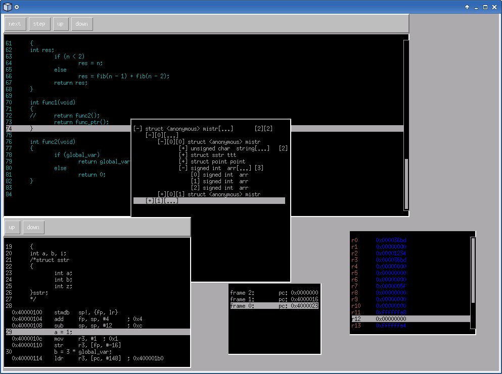

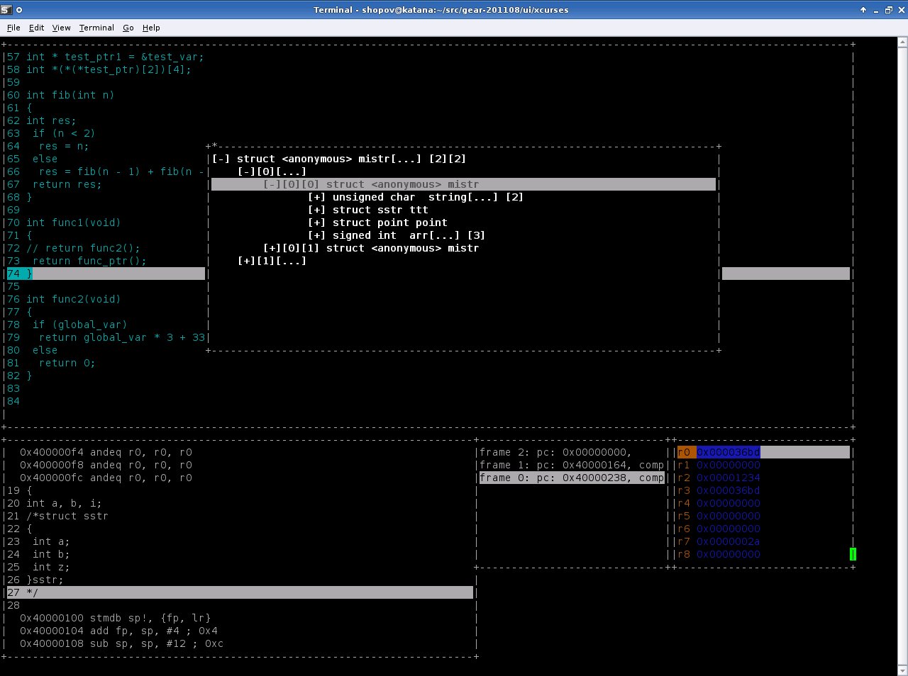

здравейте, колеги; искам да ви питам нещо, аз се мъча да направя дебъгер за арм процесори, донякъде успявам, но е много мъчно и не знам кога ще мога да пусна първата версия на тоя дебъгер; аз исках да го продавам като софтуер, обаче много се оплетох и сега ползвам много open-source части, и така че май няма да мога да го продавам, а ще трябва да го пусна като open-source и аз, но вече май съм се примирил с това; може пък да успея да изработя евтини jtag-ове, като например wiggler-клонинги и така да припечеля нещо, много труд и време съм вложил и ми се иска да припечеля, но кой знае... съдбата си знае работата...
по същество - искам да ви питам - има ли тук някой интерес от такова нещо? като цяло, това ще е дебъгер за хора аматьори, любители на арм-овете, които не могат да отделят много средства за развойни действия; прилагам тук screenshot-ове на тоя дебъгер, но подробности много още не мога да сложа тук, защото не е готов тоя дебъгер, и, изобщо, нужна ми е още поне една година да ги приведа нещата в хубав и приятен вид; като цяло, тоя дебъгер ще поддържа на филипс бая от процесорите, които са arm7tdmi-s, и също wiggler-а; аз много ви се моля да не ме пустосвате твърде много, това е просто една програма, с която много се стремя да припечеля, и тука искам да питам по-скопосните колеги - дали виждат идея в цялото това начинание? ето, прилагам картинките
xcurses.jpeg [ 85.86 KiB | Прегледано 2229 пъти ]
ncurses.jpeg [ 143.53 KiB | Прегледано 2204 пъти ]

По това което си описал не става много ясно каква всъщност ти е идеята за продукта. Аз мога само да гадая, но от предишните ти теми предположенията ми не са много оптимистични. Както и да е... бизнесът си е твой, дано да знаеш какво правиш ;-)
Може да се свържиш с ronetix, ето ти контакт http://mcu-bg.com/mcu_site/viewtopic.php?t=6619 Те по принцип се интересуват, ама не точно от "просто една програма"...

Шопов, ако търсиш съвсем откровено мнение - това го прави или изцяло за кеф или го зарязвай на момента. Като количество работа е огромно и няма да ти се изплати, ама хич. :(
По принцип трябва да насложиш сума ти абстракции за да го доведеш до нивото на това с което хората са свикнали и очакват. Е, може да опиташ с нещо по-просто и хитро като интерфейс и работа (разбирай, кандидат-революционно), но рискуваш още повече. Дори не трябва да е за ARM точно, а да е общ дебъгер. И не само за един таргет, ами за няколко наведнъж. Дистанционни. И да има вграден 'C'-подобен скриптов език за да може да се програмират сложни интеракции м/у таргетите и точките на прекъсване. И така почват да се натрупват генерализациите и изпадаш в бездънната яма.
После ти идва проблемът че сигурно компонентите които ползваш не са LGPL ами GPL.
И още по-бруталното - предполагам визираш потенциална ниска цена в контраст с предложенията на "големите". Но там според мен пазар няма. Сигурно се сещащ примерно масата потребители на този форум колко $$$ са дали за софтуер и колко планират да дадат. :D
Освен това, няма ли избор от поне няколко FOSS предложения за ARM дебъг?
Откъм добрата страна, виждам че имаш дизасемблиране на кода с примесване на сорса, някакъв stack-unwinding, показване на структури от данни ... не е зле за начало. Но - прочети пак коментара ми от начало и инвестирай труда си (ако е с комерсиална насоченост) в друга посока.
Поздрави!

И аз да ти разбия настроението. Нямам идея за технологичните параметри на продукта който искаш да продаваш. Но мисля че тотално ти е сбъркан маркетинга.
Ако правиш нещо евтино (което мисля ти е идеята) - то трябва да направиш големи количества. Само че в Бг големите количества на подобен продукт са нереализиуеми по няколко причини:
1. Такива безплатни варианти са налични и сега.
2. В БГ все още не е проблем да се ползват и скъпи варианти, без да е нужно да се плаща, особенно когато говорим за аматьорски нужди.
3. Пазара в БГ като цяло е силно ограничен. Аз без да съм правил маркетингово проучване, мога смело да кажа, че пазара за подобен продукт в БГ е под 100 броя, от които ти можеш да вземеш не повече от 20% при перфектен продукт.
В сегмента в който опитваш да влезеш вече са Олимекс. Имай и това предвид.
И въобще златното правило е - много бройки/ниски цени или малко бройки/високи цени. Лично аз винаги се целя във второто. Там е истината, особенно в БГ, на бройки не можеш да разчиташ по никакъв начин.
Както каза и miro що не се свържеш с колегата ronetix. Те се занимават с продукти точно в тоя бранш, само че на професионално ниво. Човека до скоро търсеше и хора (при това доста безуспешно за жалост, май).

най-напред, благодаря ви, колеги, отговорите ви звучат откровено, аз се надявах това да чуя
woody написа:
... И да има вграден 'C'-подобен скриптов език за да може да се програмират сложни интеракции м/у таргетите и точките на прекъсване. И така почват да се натрупват генерализациите и изпадаш в бездънната яма.
Поздрави!
за какво точно говориш, woody? моля те, ако можеш, дай пример; да, за първата версия на дебъгера няма да мога да сложа софтуерни точки на прекъсване при промяна на някаква променлива, но ти май говориш за нещо друго - за какво точно говориш, ако може с пример да поясниш, като че ли ще е най-полезно
ползвам:
libdwarf - lgpl
дизасемблера на binutils - това май наистина НЕ Е lgpl
ncurses - не съм проверявал
xlib - не съм проверявал
изтърбуших и съвсем малко доработих симулатора на армове от gdb - това със сигурност не е lgpl, затова написах връзка към този симулатор през socket-и, но май така не става, миналата седмица се опитах да разбера законния статус на такава комбинация - и като че ли - не може да ползвам такава комбинация комерсиално
имам и заготовка за qt инерфейс, обаче това го правих само за проба, qt струва много пари, които нямам

Първо, за да успееш, трябва да имаш документация на ниво, преди още да си завършил проекта. Ще ти е нужно да привлечеш спонсори, а показвайки 2 снимки как изглежда екрана не е достатъчно да накараш някой инвеститор да разпаше кесията, трябва да го омотаеш с потенциалните възможности на продукта. Тук има хора, които и от тези две снимки ще разберат докъде си я докарал ( на мен и 10 да ми дадеш, пак ще гледам умно :-) ), но инвеститора надали ще е специалист. Ако решиш пък да отвориш кода и да го публикуваш някъде, със сигурност ще се намерят хора, които ще ти помогнат и за 1г. ще завършите проекта ( явно вече си се настроил, че няма да си възстановиш вложените средства, затова поне нека остане като награда насладата, която ще изпиташ пред завършения проект ), а и може и някоя с комерсиални цели да се заинтересува от проекта ти и да те привлече на добре платена работа.
Иначе поздравления за начинанието, и не се отказвай толкова лесно, понякога точно когато не му се вижда края, точно тогава каца гълъбчето. Успех.

Шопов,
странно защо, но имам чувството че не познаваш добре конкуренцията ;-)
Повечето дебъгери имат скриптове. Някои са ограничени само до hook функции като IAR примерно. Други имат и командна конзола, от която по всяко време потребителят може да извиква различни неща, примерно като GDB.
Хук функциите са задължителни, както казва woody без тях до никъде няма да стигнеш. Причината е, че дебъгерът управлява всичко, от това да се конектне с таргета, да го ресетне, да качи някакъв софтуер и чак най-накрая се стига до същинското дебъгване. Всичко до дебъгването се прави със скриптове, защото е уникално за всеки таргет.
Пример имаш ARM само с JTAG... включваш го и докато емулатора се усети процесора вече е захапал някакъв код и е омазал половината периферия. Истински ресет нямаш. Какво ще дебъгваш после с омазана периферия?
Ти в дебъгера не можеш да ресетваш периферията, просто защото не знаеш какво клиента е налепил на платката (освен ако не си роднина на Ванга). От друга страна клиента няма да седне да ти пипа сорсовете дори и да му ги дадеш. Така че остава едно единствено решение -> скрипт. Ти в дебъгера при всяко събитие и по-важно действие викаш съответната hook функция, която потребителя може да си модифицира/напише по свой вкус.
Скрипта трябва да дава възможност да се чете/пише по таргета, както и всичко друго което имаш като функционалност от към емулатора. Примерно скрипта може да включи PLL-a, да заради агент за префлашване, да го стартира, да го му подаде данни и т.н. и т.н.
Аз ти препоръчва след като си почнал да "взаимстваш" от GDB много внимателно да го разучиш. Предполагам имаш някаква документация, ако не ето ти линк http://sourceware.org/gdb/current/onlinedocs/gdb.pdf.gz
Забележи, че както всяко друго нещо свързано с GNU дебъгерът (GDB) не е едно цяло, а набор от хиляди малки и полезни нещица. И функционалността е ограничена единствено от въображението на задклавиатурното устройство. Примерно аз мога да ти настроя GDB-то така, че след като се конектнеш с даден таргер да получаваш известие по SMS...
Разбира се, всичко това си има далеч по-практично приложение. Примерно аз при спиране на брейкпойнт си изкарвам най-важните неща като кой ми е текущия таск, какви таскове има активни, чакащи и т.н. Отделно си правя мои си скриптове като "canned commands" дето си ги викам от конзолата когато ми затрябват при дебъгване.
Пак чрез хукове се прави и дебъгване на мултипроцесорни системи. Примерно ако имаш две процесорчета, които от време на време си приказва по UART реално ако спреш само единия на брейкпоинт другия се шашка. Затова прихващаш брейкпоинтите и спираш и двата. А на run ги пускаш и двата.
Друг леко нестандартен "дебъгер" който си струва да разучиш е IDA PRO (DataRescue ма руснака нещо се махна). Също има ценни идеи.
Аз честно казано не знам какво те е накаро да тръгваш да правиш дебъгер. Има много добри и стабилни дебъгери, които ти би могъл да биеш по цена, но трябва да си много луд и упорит. Не е като да няма дебъгери. Има стабилни дебъгер като на IAR, които не струват като идея. Тях може да биеш с идеи...
Но за нито едно от горните две не виждам голям пазар. Просто те са обвързани с компилатори и емулатори. Ако си мислиш че някой ще си купи greenhils компилатор и ще ползва твоя дебъгер вместо тяхната тайммашинка жестотко се лъжеш.
По-скоро има голямо, ама доста голямо търсене за GNU дебъгер, защото в момента дебъгера е основното което куца при тая платформа. Просто GDB e велик като идея, но е трагедия като имплементация за АРМ. Всъщност то ядрото долу-горе работи, липсва графична среда. Insight тотално са в историята... и явно нямат намерение да продължават.
Не е задължително да правиш самия дебъгер, само графичната обвивка и нея да продаваш. Не си мисли че щом като е съвместима с GNU нещата трябва да е безплатна или опън сорс.

Миро ти е обяснил в общи линии каква е идеята - трябва да имаш (скриптова) гъвкавост да може потребителят да си подритва желязото според нуждите си. За точките на прекъсване - трябва да има поне условни такива, като условията да се задават във вид на израз (expression), примерно да ти спре някоя точка на прекъсване при "(x[5].status & 0x0FFE) == 0x07B4)". Или пък на 18-тото минаване през точката на прекъсване. Същото се разширява като имаш повече от един таргет - синхронно или асинхронно да тръгват и спират.
Аз пак ти препоръчвам да поразмислиш дали това не е работа за доста повече от един човек. А ако Ronetix имат нужда от разработчици на дебъгери защо не пробваш там (професионално)? Ако аз имах идея да правя нов (революционен) дебъгер, първо щях да огледам бая "наложили се" и да осмисля плюсове, минуси и т.н. Което отнема има-няма 3-4 години.
Вместо Qt виж wxwidgets (но аз лично от GUI не отбирам).
А пък ако още ти се играе - мога да ти дам собствен ARM дизасемблер до ARMv5, с необвързващ лиценз. :)
