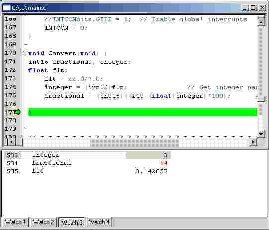

Засега остави тия сметки дето правиш, ами разпечатай едно просто число с плаваща запетая, примерно:
float flt = 22.0/7.0;
иначе на терминала си показва десетични числа
Това последното ми се вижда много странно за тази функция, защото аз я разбирам като вземи и изпрати един байт по RS232, но
как ще е кодиран байта ( двоичен байт или двоично-десетичен(BCD) ) тя как знае за това ??
PrintFloat.jpg [ 15.98 KiB | Прегледано 1517 пъти ]

Твоята препоръка стана с 22.0/7.0 и получих на терминала точно 3.14.
Сложих пак израза и получавам 142.39 :)
