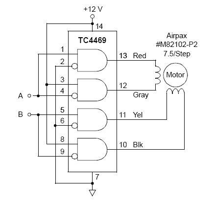

Използвам за драйвер TCN4469 на Microchip. Двигателя ми е MITSUMI M42SP-6TA с 4 извода и 10 Ом намотки за 12V. Управлявам го с PIC16F887, като ползвам битове 0 и 1 на PORTD
OUTPUT_D(0x00);
delay_ms(10);
OUTPUT_D(0x02);
delay_ms(10);
OUTPUT_D(0x03);
delay_ms(10);
OUTPUT_D(0x01);
delay_ms(10);
Имам следния въпрос.
Явно, че за да се придвижи с 1 стъпка има някакво минимално закъснение. Така, както го управлявам, винаги има подаден ток на една от намотките и драйвера ми бързо загрява (явно тока му идва в повече). Коректно ли ще бъде, ако направи стъпката, като му осигуря минималното закъснение за придвижване и после да спра тока и на двете намотки и да си направя за закъснението, определящо ми скоростта на въртене.(Разбира се, ще трябва да използвам друга схема на свързане от тази, дадена в datasheet-a или друг драйвер, защото при това свързване винаги се подава ток на една от напотките). Ясно ми е, че като е подаден ток на намотката, това държи ротора на двигателя в стабилно положение, но дали е толкова важно това напр. за CNC машинка

Първо, добре е да правиш разлика между ток и напрежение. На една намотка се подава напрежение в права или обратна посока, при което токът през нея започва да расте в посоката в която си я свързал. Колкото по-голям ток толкова по-силно магнитно поле се създава, но ти не бива да позволяваш тока да нарастне прекалено много.
Трябва да вземеш мерки по ограничаването на тока. Най-добрия начин е просто да използваш драйвер, който сам си ограничава тока като TB6598 примерно. Така резултатът е гарантиран. Другият начин е сам да го следиш, което не е толкова лесно и не си струва.
И последният начин е да го регулираш без обратна връзка. Просто след определено време от включването на намотка започваш да "накъсваш". За предпочитане е с enable, който прекъсва захранването. Но имай предвид, че това не спира тока! Намотката е индуктивност и токът през нея не може да спре мигновено. Затова е добре да имаш яки клампиращи диоди, иначе напрежението скача до безкрайност. Така през диодите токът ще продължи да тече в същата посока, но намалявайки по големина. Накъсването трябва да е с височка честота, защото не искаш токът да намалява, а просто включвайки-изключвайки го да почне да се колебае около стойността която гониш.
Възможно е и с тая схема да "накъсваш". Но тъй като нямаш enable ще трябва да смениш за кратко фазата на намотката. Недостатъка е, че така токът по-рязко тръгва да се намаля и освен това е по-нестабилно в смисъл, че трудно ще постигнеш ограничаване на някаква конкретна стойност. Но като защита става.
Другото което трябва да имаш предид, е че при две намотки накъсването е индивидуално за всяка и изместено на 90 градуса. По друг начин казано ти подаваш 4 стъпки в цикъл съответно:
00 02 03 01 00 02 03 01 00 02 03 01 00 02 03 01
Забележи, че всеки бит се сменя през две стъпки, т.е. токът през дадена намотка расте в продължение на две стъпки. Съответно в края на втората стъпка той е максимален. Ако двигателят вече е развъртян и се движи с определена скорост - всичко е наред. Но ако си в режим на ускорение/спиране и стъпката е твърде дългичка трябва да почнеш да накъсваш, за да ограничиш тока.
Ако го правиш софуерно ще трябва да разполагаш с достатъчна прецизност. Примерно вместо 10ms ще трябва да ползваш 1mS или още по-кратко време. Би се получило нещо от сорта:
00 00 00 00 00 00 00 00 00 00 02 02 02 02 02 02 02 02 02 02 03 03 03 03 03 03 03 03 03 03 01 01 01 01 01 01 01 01 01 01
00 00 00 00 00 00 02 00 02 00 02 02 02 02 02 02 03 02 03 02 03 03 03 03 03 03 01 03 01 03 01 01 01 01 01 01 00 01 00 01
където първият ред е нормална поредица, а вторият е с "накъсване".
Обикновено се правят таблички за ускоренията, които определят как трябва да се скъсява/удължава стъпката при тръгване/спиране и след какво време на всяка стъпка да започва накъсването. Не знам дали въпросния PIC има нужните ресурси, за таблици и времева разделителна способност, но в краен случай сменяш или драйвера или процесора ;-)

Леле! За първи път се занимавам със стъпков двигател. До сега подминавах тая тема, понеже нямах време. Не очаквах нещата да са толкова сложни. Мислех, че ми е слаб драйвера и възнамерявах да сложа мосфети, които да управлявам с него, за да намаля топленето. Благодаря много за инфото. Явно, ще трябва да прочета доста. Ако не те затруднява, дай някой източник за по-подробна информация, че досега намерих само елементарните неща по управлението. Само ако може да е на руски или английски.
Иначе правя разлика между ток и напрежение. При тези 10 ома и 12В тока си идва 1.2А, но при тия индуктивности сигурно скача двойно на моменти. Ще потърся още инфо. Ще се огледам и за други драйвери.

Да оставяш мотора да си почива без захранване сигурно няма да стане.
Това, че на мотора ти пише 12 V, не е определящо при избора на захранващо
напрежение. Това важи и при cnc задвижването, където се гонят големи скорости.
В твоя случай се приготви поне за 48 V, a вече тока ще подлежи на ограничаване.
Просто си избрал най-сложния вариант, биполярен мотор, чието управление е
и по-сложно. В последователността на управление на фазите също има различни варианти,
ти си избрал тази, кочто има занижени параметри откъм въртящ момент.
Нормалното превключване на намотките при биполярните мотори е такова, при
което всеки момент са включени и двете намотки. Прочети шийта на L297,
която е класика за биполярното управление и някои неща ще ти са по-ясни.

Zeus написа:
Индуктивността не увеличава тока, напротив - ограничава го... di/dt=v/L т.е. нарастването на тока през намотка зависи от напрежението и индуктивността й. С други думи когато подадеш напрежение, индуктивността пречи на тока да нарастне мигновено. Но ти ако задържиш напрежението достатъчно дълго време тока си нараства до омичното (DC) съпротивление.
Та точно това ти не бива да допускаш, т.е. да се насища и от индуктивност да правиш печка. Не мога да намеря дейташийта на тоя двигател, но примерно M42SP-6NK e 5 ома на намотка, което ще рече че ако го оставиш под напрежение ще стигне 2.4А, но по спесификация не бива да му пускаш повече от 400mA.
За документация виж нета. Не се сещам за нищо конкретно сега... Но то няма толкова теория в случая. Особено ако ползваш драйвер който сам си ограничава тока тогава абсолщтно нищо не ти трябва. Само трябва да цъкъш фазите. Ех разбира се трябва да се съобразиш че механиката има инерция и то голяма инерция.... Не може от стационарно положение изведнъж да почнеш да въртиш фазите през 10mS. Трябват ти поне 10-на стъпки за да вдигнеш оборотите. Примерно първата стъпка може да е на 200mS, после 100, 50, 30, 20, 15 и 10. Самите числа аз си ги настройствам на слух или с осцилоскоп. Няма голяма философия. Добре е да прецениш обаче, че енергията зависи от скоростта на квадрат, но ти не можеш да подаваш една и съща енергия затова в началото може да имаш по-голямо ускорение, но с вдигането на скоростта трябва да забавяш ускорението.
По друг начин казано, в началото може да осигуриш номиналния ток (400mA или колкото е там) даже проблемът ти е да не го превишаваш (много). Но в един момент стъпката става толкова къса, че токът няма време да достигне тая стойност. И колкото повече вдигаш оборотите (честотата) толкова по-малко ток ще тече. Демек степъра ще гълта все по-малко енергия, съответно все по-малко ускорение ще имаш на разположение. И така докато стигнеш момента в който енергията едва ще покрива загубите от триенето (максималните обороти). Ако подминеш ще почне да изпуска стъпки (чува се).
Нищо сложно няма... ще е сложничко ако искаш да правиш микростъпки или пък пестене на енергия. То и това не е сложно като алгоритми, само че като софтуер сметките стават повечко.

kasparov написа:
не е избрал тази ;-)
Винаги и двете намотки са му включени -> вектора е сума от двете и е съответно 45, 135, 225 и 315 градуса.
Икономичният режим е само с една натка включена и тогава стъпките са на 0, 90, 180 и 270 градуса.

Дори и в тази схема може да избира дали двете намотки да са му постоянно включени или не. Но вие го вхръляте право на акулите а тия препоръки, нека го подкара, да го накара да се върти, пък тогава да се занимава с тънкости.
Значи това което с напраивл е ОК за начало, ако мотора пише че е 12 V почти сигурно е че е предвиден да работи на 12 В, т.е. да има постоянно включена намотка на 12 V. Драйвера ти е нормално да грее, много е малък, мосфети си трябват, или специализиран чип. Добре е все пак да видиш за какъв ток е предвиден мотора. Аз не знам да има мотори правени специално за ШИМ управление, т.е. всички от тях, поне от тези които съм виждал, могат спокойно дасе включат на оминалното си захранване и да стоят така неограничено време без да се повредят.
Най-добре е първо да прочетеш по въпроса, в твоя случай мотора е с биполярни намотки, т.е. намотката провежда токвъв двете посоки, има такива които са със средна точка и се комутира едната или другата половина. Следтова виж реазличните режими за управление, стъпка, половин стъпка и т.н. има доста инфо в интернет.
Относно ограничаването на тока. Най-елементарният начин емотора да раоти на номинално захранване, но така получаваш най-малкият момент, съответно най-ниското ускорение. Следващият по добър вариант, но не много по добър е напрежението да ти е по-високо и да ограничаваш със резистор, тка леко се подобрява скоростта на нарастване на тока, но е минимално. От чисто аналоговите варианти, най-добрият е с генератор на ток, но това не е много ефективно, доста енергия отива в елемента на самия генератор. Най-добрият вариант е с ШИМ, ккто по горе мисля беше писано, има както чипове реализиращи този ШИМ и следящи тока, така и вариант да го реализираш и следиш сам. Това пък вече ти дава по голяма гъвкавост, особенно в режим микростъпка.
Като цяло по добре разбери първо как работи, как се управлява, подкарай го по простия начин, а после можже вече да доотимизираш и токоограничението, и самия ти алгоритм който ще го управлява, това е аз което си мисля.
