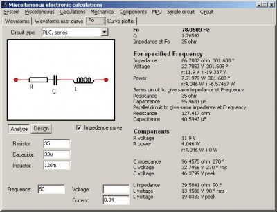

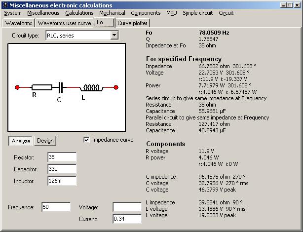

Сега се загледах че трябва калкулаторче... Аз ползвам www.miscel.dk
Лошото е че с калкулатори се затъпява, иначе и спред калкулатора има проблем в заданието ;-)
calc.JPG [ 52.06 KiB | Прегледано 1649 пъти ]
