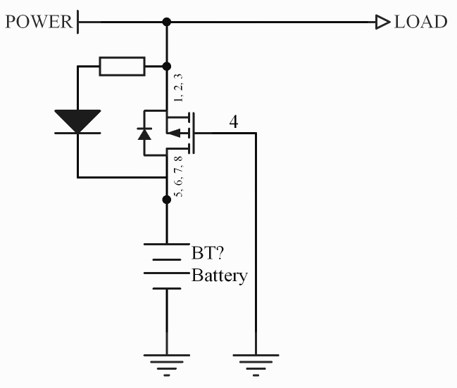

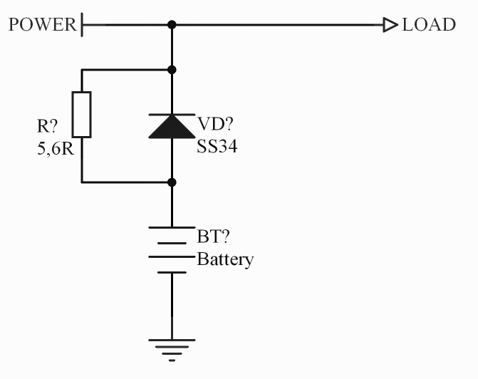

Искам да избегна пада върху диода в схемата по-долу (BAT.GIF) (нека не обсъждаме заряда на батерията).
Има вариант с Р-MOS транзистор с гейта към маса, обаче то е приложимо само когато батерията не се зарежда (BAT1.GIF). В този случай транзистора ще се окаже двустранно проводим и ще шунтира резистора.
Някакви идеи?

Ами като премахнеш диода и резистора.
POWER идва от зарядното, а батерията работи в буферен режмм. При заредена батерия и ниска консумация, зарядното ще захранва схемата. Ако консумацията се увеличи над възможностите на зарядното - батерията влиза в действие.
Така захранвам GSM модул с Li-ion батерия.

Направи отделни вериги за зареждане и разреждане.
Ако се свърже малък резистор последователно на отрицателния извод на батерията зарядният блок може да регулира тока на заряд и същевременно да захранва останалата част на схемата.

Не разбирам какво точно се опитваш... Ако искаш батерията да е бакъп, а нормално товара да се храни от външно захранване най-лесно се сумират като външното захранване през диод към товара, а батерията през PMOS към товара. Като гейта на транзистора не е към маса а към външното захранване (или с малка защитка да не изпуши).
Така като няма външно захранване, гейта пада долу и свързва директно батерията към товара (шунтирайки вградения диод на транзистора). Като дойде захранване, гейта се вдига транзистора се запушва и ако входното и по-високо, батерията не се разрежда...
Има и други комбинации... можеш да разгледаш от сайта на TI следните документи: slua376.pdf slua413.pdf slua437.pdf и други ;-)

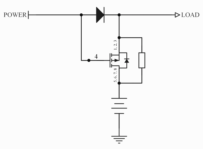

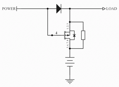

Миро, ако съм те разбрал правилно това е схемата. Мисля че ще свърши работа.
Идеята беше ако няма захранване ток да се черпи от батерията. Когато има захранване, батерията да се зарежда, а ток да се черпи от захранването. И да стане с минимум елементи за минимум пари. (нещо като да нае@@ш дявола...)
Може би да се добави едно резисторче между гейта и маса...
sch1.gif [ 12.97 KiB | Прегледано 1226 пъти ]

да, резисторче си трябва ако входа ти ще оставя фърчащ...
Но си провери и максималните Vgs дали не трябва нещо повече от резистор ;-)
Ако погледнеш ония пдф, може да видиш как да замениш и диода на захранването с МОС, макар че то като трябва да е ефтино най-добре ще е изобщо да не слагаш мосфети ;-)
