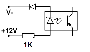

Правя си проектче за табло на колата, което да замести оригиналното. Сигнала за обороти на оригиналното табло се взима от негативния край на бобината. Аз трябва да го вкарам в uC. Измъдрих ей това творение. Удачно ли е, или да се откажа да се правя на хардуерист? :) Може би ще е добре да се сложи и един кондензатор преди оптрона да филтрира някви високочестотни бози, ако се появят.

П.С. Резистора зависи от конкретния оптрон, в случая приемаме че е около 10 mA.

Схемата би трябвало да работи така,
диода в оптрона свети (отпушва транзистора в оптрона) само в ситуация на отпушен ключов транзисто на бобината (респективно и неточно казано лог 1 на базата или гейта)
А какво ше се получи след оптрона зависи от схемното решание за транзистора в опртона повторител или инвертнат сигнал.
А за бозата трябва да се види на скоп, и тогава ще решиш какъв тип филтър да се слага на входа
Пет Юни 27, 2008 12:45 pm
Да, точно, идеята е да свети при отпушен транзистор и да не изгаря при индуктивния отскок на бобината. :)

Може би няма да е лошо и един ценер паралелно на диода на оптрона - да ти го пази от изгаряне.

Реконструктор написа:
според мен индуктивния отскок не е само един, и от там имам леки съмнения, че тази схема ще дава не един, а 2 или повече импулси на всяка искра, 1К ми се струва малко, защото се натоварва същия този отскок със значим активен товар и променя времеконстантата на първичната верига на боината, оттам влошава искрата.

Ако беше за смъкване сигнала от датчик Хол, имам хубава схема свалена от SUZUKI Bandit GSF600 2001г. на DENSO.
А за въпроса за обратното напрежение в/у диодите при запушване на кл. тр. на зап. бобина(разпределено спрямо токовете на запушените им преходи)
мисля че ще е около 3*U захранващо. Предполагам че 5-6mA няма да са фатални за искрообразуването, и при това допълнителния товар
който ще се получи от присадената схема е исцяло активен.
Пет Юни 27, 2008 3:01 pm
Значи отново напомням, че става въпрос за замяна на оригинален оборотомер. :) А оригиналния е електромеханичен и консумацията му е сигурно - леле-мале. :) Така, че едва ли взимането на 10-тина mA от 10 А ще окажат някакво влияние.

Оригиналния оборотомер не гълта "леле мале"... Системката да е най-много 1мА за пълно отклонение а от пред пред нея също има електроника... Товори го и го разгледай... Може и от там да си вземеш идеята за входния формирувател...

Не разбирам защо ти е външния диод :oops: Ако ще има отскоци на напрежението върху диода на оптрона, според мен е по-добре външния диод да го свържеш паралелно на диода на оптрона, но в обратната посока.
Тоест при отскок да окъсява към 12V? Нема ли да горне? :)
¶ написа:
Защо да окъсява ? Имаш си товарен резистор от 1к, ще мине през него и ще се затвори през плюса на батерията към земя. Или осигуряваш път за подтискане на отскока. Колко волта е този отскок и за колко време ?

Аз мисля, че би било по-добре да замениш диода (не че е грешно) с бобина и да сложиш кондензатор както някой предложи паралелно на оптрона

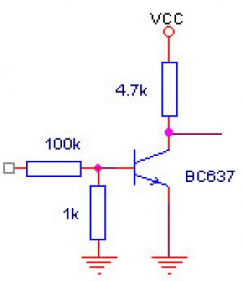

Я изхвърли тоя оптрон и сложи един най обикновен NPN транзистор и ще си решиш пробема, може би е добре и някакъв малък кондензотор Б-Е но първо виж сигнала на колектора нещо такова :

Скоро се занимавах да правя един икономайзер за газово на инжекцион. Имах същия проблем - да хвана от някъде оборотите.
Както казва kasparov ако взимаш от бобината голяма вероятност има там да има повече от един импулс - с цел по добро изгаряне - многоискрово запалване май се казваше - не съм сигурен. Схемата на plameniv ще свърши работа - само дето без скоп и донастройка няма да мине. Слагай някъде един тример - за да можеш с него да си регулираш чувствителността. Номера е от всички импулси които могат да се появят там да ловиш само най-силния. Спокойно по тази схема можеш да врътнеш и 5-6 намотки на кабела на свещите и пак да си работи - абе опити му е майката...
Може да се сложи и някакъв кондензатор - последователно на входа - така ще ловиш само отскока...
