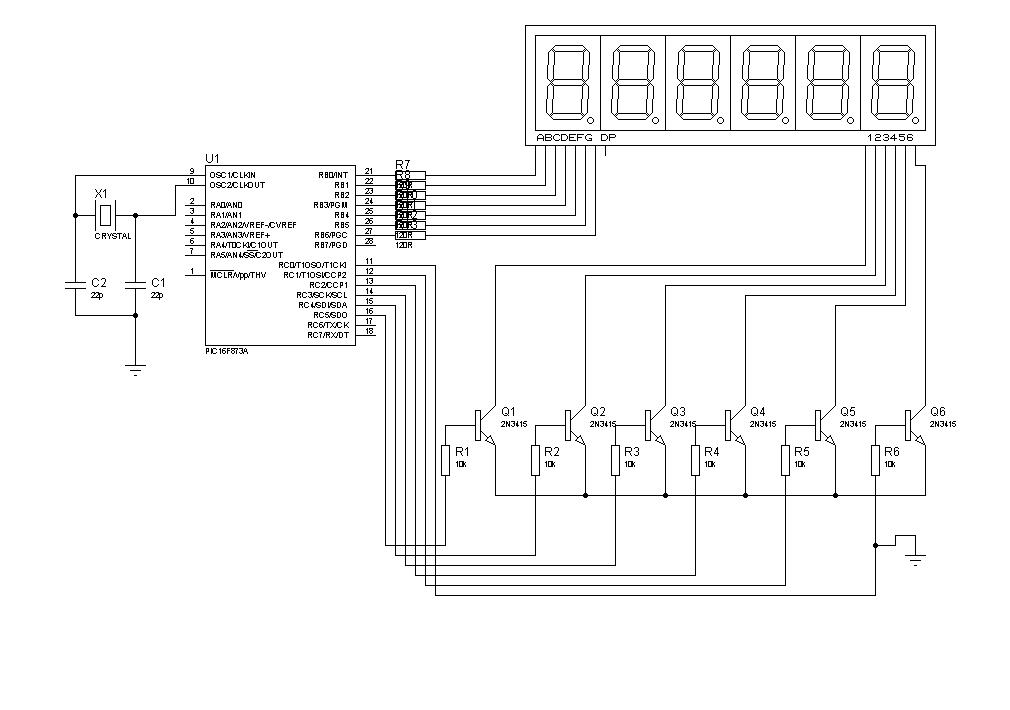

Не знам вече от къде да започна :cry: Начинаещ съм. Искам да си направя LED часовник. Направих си платка, налепих 130 светодиода като ги подредих като обикновен 7-сегментен индикатор. Паднаха се по 3 светодиода на сегмент. Направих го със 6 индикатора - по два за час, минута, секунда. Свързах ги динамично и направих платката с NPN транзистори. Започват проблемите:
1. Светят слабо, предполагам това се дължи на факта че съответният сегмент е повече време изключен от колкото включен. Как мога да оправя това?
2. Когато са светнали по-малко сегменти (напр. числото 1) те светят по-силно от напр. числото 8
3. Микроконтролера просто забива и всичко седи 00:00:00 като го препрограмирам като че ли тръгва
Прикачвам сорса който сътворих. Това ми е първата програма, бъдете снисходителни. Базиран е на таймера от PIC Микроконтролери част I
Не разчитайте на коментарите, след няколко промени в програмата не им обърнах внимание и ги омазах.

Прикачвам примерна схема. Не съм сложил бутони за настройване на часа но ще сложа, само да тръгне. С PORTB контролирам сегментите а с PORTC отделните индикатори
Моля ви помагайте. Много труд хвърлих в това нещо и просто искам да го направя.

1. Увеличи токовете като намалиш резисторите. Тия NPN от към VDD - куца работа - сложи PNP-та и инвертирай изходите в програмата.
2. Вместо общ резистор R9-R16 сложи отделен за всеки сегмент ЛЕД-ове - качеството си има цена. Провери и дали ти е стабилно захранването.
3. За програмата явно нещо си объркал ,ама нещо ме мързи да я изследвам. Действай със симулатора стъпка по стъпка :wink:

Сложих PNP намалих резисторите - по-добре е но си е слабичко.
Сега контролера съвсем се сбъгяса - показва само 88:88:88 но динамичната индикация работи (това стана след като смених транзисторите на сегментите с PNP и модифижирах таблицата в програмата)
Захранването е стабилно. Всичко работи по принцип и ако сега го препрограмирам вероятно ще заработи, но до кога... не знам след което може пак да се сбъгяса.
Имам 2 контролера положението е идентично, сега ще препрограмирам другия и ще го сложа. (само да спомена че са free samples)

Като начало, отдели захранването на индикаторите от това на процесора :wink: , и виж в pdf -а на пика как и какви резистори ,диод и кондензатор се свързват към MCLR pina.

1. Светодиодите на общ катод + ULN200х и нямаш нужда от инвертиране плюс това спестяваш запояването на 8 транзистора и 8 резистора.
2. Ползвай нещо от сорта на BC3xx PNP (ако можеш да правиш смд ползвай BC807)
3. Светодиодите щом са по 3 в никакъв случай не ги връзвай паралелно. Винаги единия е с малко по-малък пад от другите и все едно имаш един светодиод + два дето ич не щът да светят ама не знеш защо така. Сметни си резистора за последователно свързани светодиоди.
4. Чети документациите на светодиодите - има 1000ххх вида светодиоди от от 50 Iv (ucd) до десетки хиляди. Тия дето се продават по магазините за жълти стинки са по 50 - 100 - сам се сещай че в динамичен режим ше светят ама някой друг път. За добро светене ти трябват над 2-3 хиляди а в най-добрия случай 20 - 30 хиляди. най добре като искаш големи цифри в комет има до към 3 инчови 7сег.лед. (малко скъпички) с маркировка xxxxx SRWA (super bright red) - вадят очи при 40-50 mA и са перфектни за динамична.
5. Направи си опресняването на таймер (аз го правя на таймер 2 обикновенно) за да ти е фиксирано точно времето. А и тогава по лесно ще видиш кое точно ти се бъгва.

Кажи как си вързал диодите в тройки? Ако са последователно може да се наложи да вдигнеш захранването до 5.5В. Червените ЛЕД-ове имат пад 1.6-1.7В + загубите по трасето, 5В може да не стигнат. Иначе така е най ефективно. Нагласи тока през тях да е поне 100ма импулс.
PNP-тата да не си им объркал изводите? Трябва да се обърне колектора към диодите, емитера към Вдд.

И като направиш тока 100мА гледай да си се погрижил добре да не ти забие контролера.... защото... сещаш се какво ще се случи с пуснатите светодиоди в момента в който се отпушат съответните транзистори и контролера земе та умре... За съжаление така се прави на всякъде по динамичните индикаций за да светят силно... работи се почти с максималния допустим импулсен ток на диодите и се мисли много ама много как да се защити системата от забиване на процесора и ако това все пак се случи... трябва да имаш предпазен механизъм с който да угасиш индикацията (куче в контролера или извън него да резетва при забиване и т.н.)...
