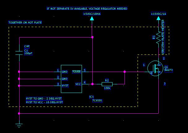

Някой пускал ли го е и имате ли някакви впечатления?
Пуснах един на 75 градуса като на изхода сложих BUZ73, който комутира един 15ома/25Вата резистор на 15В(резистора се ползва като нагревател на малка алуминиева плоча, има разлика защото датчика е върху платка, но за мен беше достатъчно точно). Работеше перфектно, но започна да не се изключва. Знам, че това е правено за ресет, а не за комутиране, но това можеше да се купим в момента, а и в началото работеше перфектно. Ето схемата и линка към описанието.

Добре е и човек сам да се помъчи. Сега работи без проблем - разрешението беше да не управлявам транзистора директно, а през един резистор - в конкретния случай сложих 4.7к. Хайде със здраве.
