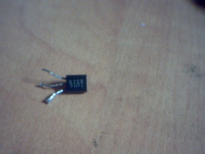

Някой може ли да помогне с този елемент. Възразн е точно пред стабилизатор 7805 и се оправлява от ICL7665 като е свързан кън първо краче. Според мен е някаква защита :oops:
Благодаря

Маи е транзистор разгледа ли пдф-а на ICL7665 вътре има някакви примерни схеми и приложения..Съмняваш се че е дефектен ли?

може би BS250

Доколкото разбрах от платката този транзистор и интегралната схема образуват защита на 5-те волта т.е ако дефектира стабилизатора да прекъсне веригата. Като го премерих "транзистора" е прекъснал от всякаде.

по голяма вероятност е bs250 pfet = V-MOS, 45V, 0,25A, 0,83W, <14ê, 5/25ns
