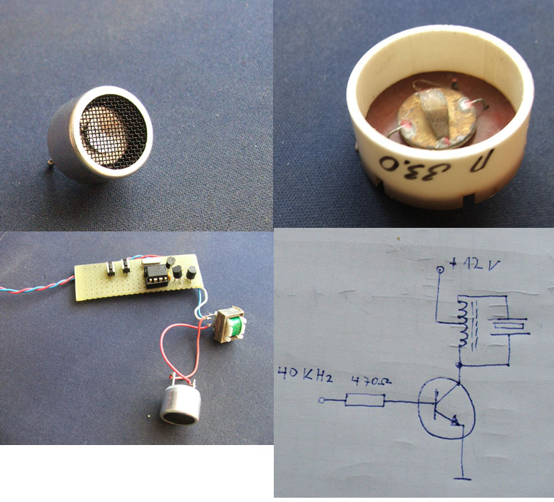

Видях, че има готова тема и реших да попитам тук. Въпроса ми е кое е най-рационалното решение за предавател на 40 KHz ? Разглеждах много схеми с инвертори , max232, и горе посочената схема в първия пост на автора на темата, но незнам на кое да се спра?! Тази въпросна схема се оказа голям фалш. Приемника ми реагира на този излъчвател на 15-30 см. и губи сигнал. За приемник използвам същия, като този от схемата. Между другото комплекта излъчвател/приемнок от млад конструктор е менте. На снимката, която съм приложил има един голям руски излъчвател на 33 КХз който пробвах и приемам сигнал с него до 25 метра без проблем!!! За предавател ползвам дадената схема по-долу. Трансформатора го взех от една пиезо сирена за охранителни цели. това е много добро решение, но пък с трансформатор......
Ако някой има тестван вариант (работещ) бих бил благодарен да го сподели :)

mash,
значи това незнам дали ще работи добре...
каквото съм правил и то с успех е описано в един даташит на тексас за мсп-тата... потърси в сайта им.
за съжаление съм затрил линка към документа но
иде реч за изход от процесора на пускаш един меандър от около 10-на импулса с честота 40 kHzпрез буферна схема с транзистор в ключов режим и инвертори към предавателя на трансдусера, после правиш защитен интервал и после чрез инпут кепчъра мериш евентуалното ехо.
точността е около3-5см. минимална дистанция е 10-15см а максималната зависи от чувствителността на приемника но реално до 4 метра(поне аз толкова постигнах, в стая с правоъгълни твърди предмети кутии от ПЦ :)).ако ще мериш вълнен пуловер може би до метър :D
