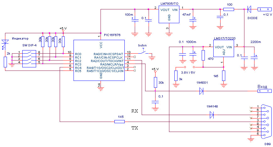

Та на въпроса , с контролер действително ще е по гъвкаво и по добре реализирано , работата е там че се иска писане на код и е добре да ползваш RS232 комуникацията , лошото е че така пък не става с всеки телефон защото някой дори не им работят АТ командите даже и на Синенсас само няколко модела стават при това със заводския флаш .
Но не е кой знае колко сложно , трябват ти точно 3 извода , като единия ти е вход от врати и капаци на колата и следиш 0 добре е да сложиш предпазен диод , на другите 2 ползваш за RS232 комуникация и подаваш тази команда ATDT+359X XXX XXX; , добре е да изхвърлиш батерията и да си захраниш телефона със стабилизатор например LM317 с радиатор и не грее трябват ти 4V (виж атачмънта). :idea: :idea: :idea:
Но ако не ти се занимава с контролери и с реле за време ти е по лесно и така става но това е най дървеното решение , защото разпиляваш телефона , вадиш жици от бутоните , малко в стил по любителско от младконструктор :) :!: :!: :!:
