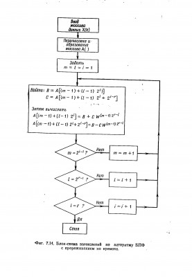

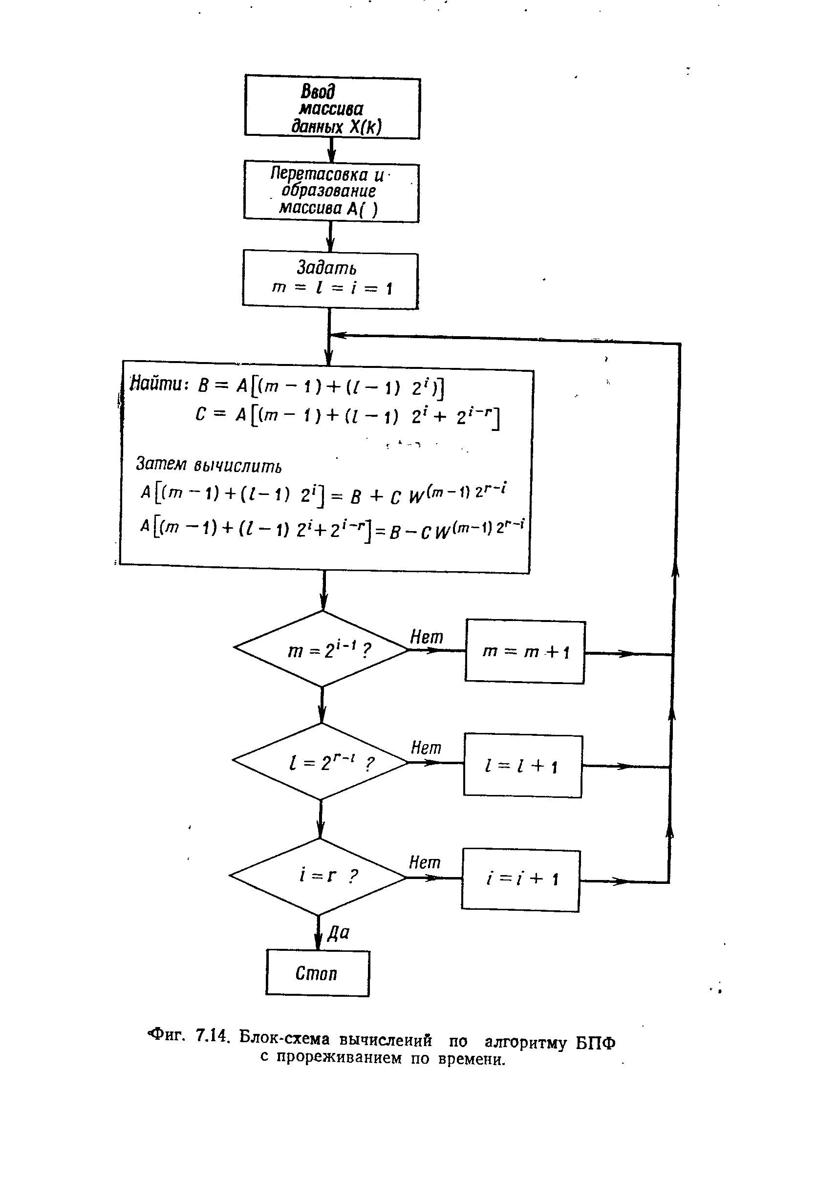

Книжката е "Въведение в цифровата филтрация" на Богнер и Костантиниидис.Забележете какво става в израза:
C=A[(m-1)+(l-1).2^i+2^(i-r)] - израза в квадратните скоби определя поредния номер на отчета.Да ама първоначално
m=l=i=1 -написано е! r=Log2(N) -> N=8,r=3 и се получава 2^(1-3) =2^-2 което е 1/(2^2) - това не е възможно защото
номера на отчета е цяло число(адрес).Някакви идеи ?
