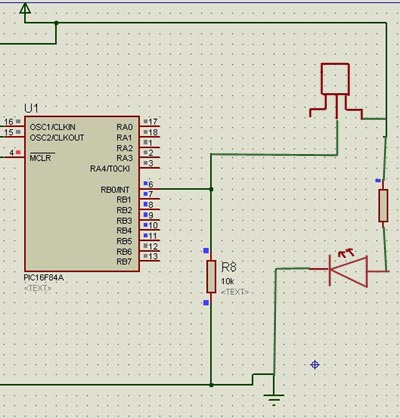

Здравейте :) Продължавам да експериментирам с процесора за начинаещи 84А. RB0 следеше един фототранзистор с свтодиод. RB0 беше лог.0 Всичко ОК. Обаче реших да използвам пулъп резисторите на порт Б. И сега на RB0 вече е високо ниво. Към датчика отиват +5 захранване на транзистора, маса и сигнал за RB0 който в момента е 5 волта, защото RB0 е установен в лог.1, следователно датчика не функционира както преди. . Как да реша с най-малко части проблема?
ПС. А другият проблем е че фототранзистора реагира на по силна дневна светлина. С каква оптодвойка да го сменя за да избегна този проблем, защото сега го затъмнявам с кутийка, но предполагам има по добро решение. Този транзистор е от една стара мишка. Мерси :)

Чакай сега, аз се двоумя дали разбирам това което пишеш, или ти не си съвсем наясно. Когато си имал само RB0с транзистор вързан от него към маса, реално си нямал нищо, със/без светлина там винаги е имало 0. Задължително трябва д аимаш pull up който да ти държи входа в 1-ца. Когато фоторанзистора получи достаътчно светлна той ще се отпуши и на RB0 ще имаш 0.

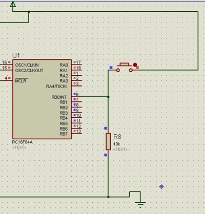

Преди РБ0 беше с през 10к към маса и чакаше за 1. Сега кога транзистора даваше 0 или +5 - при преграда между светодиода и транзистора не съм обръщал внимание, работеше.

Така беше преди и работеше. Сега транзистора мислия, че е повреден. Някои има ли идея с каква оптодвоика да ги сменя, така че да не реагира на дневна светлина, а само на тази от диода и как да ги свържа към РБ0, които е в 1 и чака за 0.

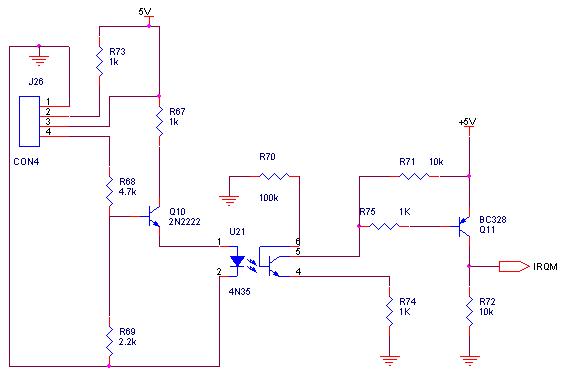

виж снимката:Свързваш изводи 1 и 2 на конектор 4 към светодиода на оптрона с въздушната междина, а към 3 и 4 към колектор-емитер и гледаш какво става на изхода IRQM.Ония другия оптрон го ползвах по други причини,ама може да го сложиш тъкмо да се научиш да работиш с оптрони :wink:

Сега се сещам и за още нещо - правиш прекъсването по падащ фронт.ПОРТБ.0 го свързваш както ти каза колегата по горе с един резистор към + и един кондрнзатор към маса.Паралелно на кондензатора слагаш емитер-колектор прехода на оптрна.Светваш светодиода на оптрона,транзистора окъсява кондензатори и получаваш падащ фронт. :wink:
