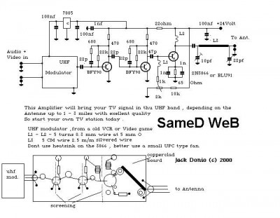

Няма смисъл да слагам чак WiFi трансивари ... трябвами еднопосочна връзка с минимална скорост ... значи стигнах до извода че щее най-добре да си направя 2 модула приемник предавател с някои от чиповете на CHIPCON като на предаватея закача един UHF усилвател ...
В тоя диапазон позволено е да предаваш с до мах 0.5W .. някои да е правил нещо подобно на маломощен UHF усилвател ? .. Търсих в google ама ненамиран нещо готово ... ако нкои помогне с схема или идея ще съм му много задължен :) интересуваме единствено UHF усилвателя .. останалото ще го мъча сам ..

Мнения: 877
Нещо такова, даже и без първото стъпало
modamp.jpg [ 48.51 KiB | Прегледано 2070 пъти ]
