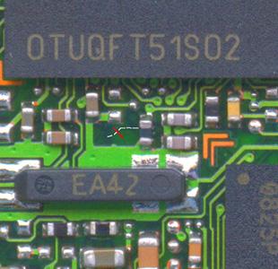

Zax, твоята работа няма да стане без тестпоинт, както ти каза колегата по горе без тестпоинт работи само Сименския updade на firmware-то (WinSwup). Така че без рязане няма да мине, виж снимката на ТП долу, отваряш апарата и внимателно с помоща на игла и лупа прекъсваш пътечката на втория слой на платката. След това няма да имаш проблеми с качането на софтуер. Няма (свободен) софтуер с който може да направиш това което искаш без да направиш тестпоинт, така че внимателно и успех - прави се за 2-3 мин.
tpa55.JPG [ 19.35 KiB | Прегледано 1332 пъти ]
