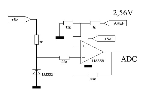

Ей това е схемата, пробвах с 2,2к и 3,3к в делителя ефекта е същия.За това си поръчах от пасата в димитровград едно MCP602, като дойде ще го бодна да видя какъв е резултата.Гледам пиновете са същите така че няма да е голям зор.Използвам еднополярно захранване може наистина да иска двуполярно LM-та.Няма повече да го мъча ако стане с MCP602. Това общо взето ми е с учеба цел така, че не е спешно.Като бодна другия ОУ ще кажа резултата, дано да е по-добър.

P.S. схемичката съм си я сметнал сам и си работи прилично, но за жалост под 0,58 волта не иска да слезе изхода на ОУ.Всичко друго е ок.

Въпроса е принципен не е до температурния сензор.Сега го имитирам с потенциометърче.Задачата която съм си поставил е обхвата на лм335 от -25 до 125 градуса а именно 2,4 волта до 3,9 волта (това е горе-долу).Да го вкарам в обхвата на АЦП-то 2,56 до 0 волта.Сметките са точни и схемичката работи обаче губя високите стойности на температурата заради проблема с изходното напрежение. Над 60(~3,3V) градуса температури ми се губят сега, или трябва да загубя 25% от буфера на ацп-то или да слагам отрицателно напрежение но се надявам че с MCP602 работата щe се оправи.А иначе схемата може да се използва и за други датчици pt100 примерно или някакво термо.Не е нещо важно, но е хубаво да си го изчистя като проблем.

Сложи м/у изход и маса 510ом. Увеличи 22к и 33к около 5 пъти. Пак ще има остатъчно напрежение но ще е много по-малко. Имай в предвид че този ОУ дърпа към маса през диоден преход. В момента реално имаш делител датчик/изход като (22к+33к)/ Rout. Ползвай MCP6xx - най са достъпни.

Донесоха ми MCP602 и всичко си заспа.Tръгва си от 0 V без проблем.Явно има за какво да са по-скъпи тези операционки.Схемата си работи вече без грешка. Благодаря на отзовалите се!
