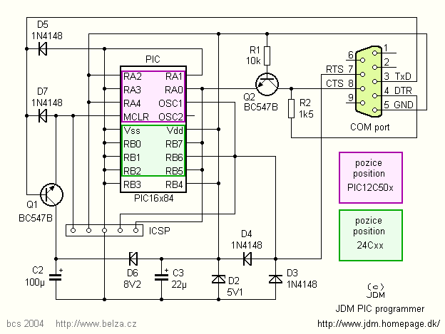

Здравейте,
Необходимо ми е да програмирам два микроконтролера: PIC16F630 и PIC16F819 за две устроиства които съм си направил.
Разполагам с програматор PONY PROG и JDM но с тях досега съм програмирал само PIC16F84 а същите не искат да работят с
F630 i F819.
Много Ви моля да ми кажете и препоръчате какъв програматор да си направя за тези микроконтролери.
Благосдаря предварително за вниманието
Поздрави

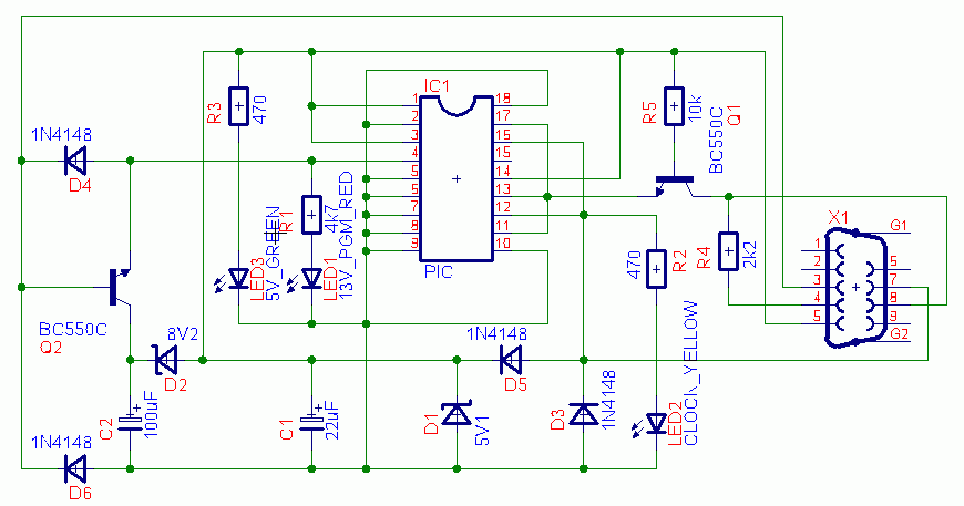

Predator_MF написа:
ICProg или WinPIC800 ще работят с JDM-а ти и ще можеш да си програмираш чиповете
Пробвал съм и с двата и с други подържащи JDM но не става - Hardware not responding .
Всъщност JDM ми е правен преди нъколко години. Тогава бях с друга OS а сега съм с XP.
Драйвера който е необходим е качен но няма резултати.
Вчера направих нови два JDM-а /вариации/ по следните схеми взети от нета но и те не искат да работят.
Поздрави
schaltbild-jdm.gif [ 14.3 KiB | Прегледано 900 пъти ]
jdm-sch.gif [ 11.95 KiB | Прегледано 894 пъти ]
