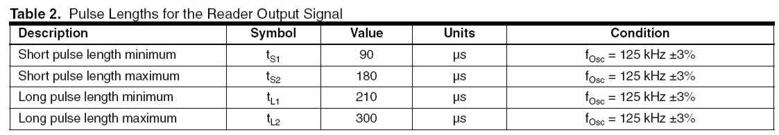

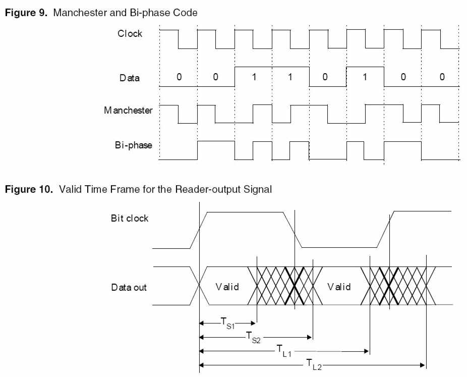

Днес ми остана малко време и реших да си поиграя малко. Останах много озадачен от времедиаграмите в даташиита. Дават минимална продължителност на импулса 90uS, максимална - 300 8O . Нещо не мога да го разбера - при 125Кхц и битове на 64 клока се получава продължителност на клока 512 us. Налепих си и платка да го пробвам в реални условия - зададох да ми намира минималната и максималната продължителност на импулсите подавани от U2270b при наличието на транспондер. За 2-3 часа работа няма промяна - минимална 242, максимална 513 us. Къде бъркам и как да направя синхронизацията като например в алгоритъма са описали че при Time > 300us трябва да е грешка в синхронизирането???

човек, с какъв транспондер бачкаш? U2270b е схема за рфид, можеш да сложиш в полето какъвто си искаш транспондер, и той е този който определя какво ще излиза на изхода, а не U2270b. У-то е просто генератор на поле и приемник на сигнала, чисто аналогов приемник, няма даже един тригер в него (освен на шмидт). ако тия времена които си дал са времената през които имаш 1 на изхода, то твоят транспондер е на скорост 64, ако са времената от фронт до фронт, то си на скорост 32.

Ясно че 2270 ми е само генератора, не е ясен въпроса какви са транспондерите които има :o Купувал съм ги от комет преди доста време и съм забравил... Минималната и максималната широчина на импулса /от фронт до фронт/ които ми дава са 242 и 513us, а времената от 1 до 1 съответно са 490 и 990 us. Мисля си че транспондера е 4102 на 64 клок съдейки по тези времена?
Не мога да разбера минималните и максималните времена които са дали в даташиита, сега обаче си мисля че са дадени за данни с клок 32 - тогава по ми се вързват някак си. Ако е така - за клок 64 трябва да си ги умножа по 2? И да станат за късия импулс - минимално 180, максимално 360; за дългия импулс - минимално 420, максимално 600 us?
това ли ти бил дерта? това са импулси при никакъв клок - просто времеви параметрите на веригата. все едно да питаш "за 7400 това 15 наносекунди при каква честота са дадени?".
всъщност, 2270 е със външен детектор, така че тия параметри са по-скоро параметри на детектора, а не на чипа. 2270 е гаден чип, хубавите имат вътрешен синхронен демодулатор.
