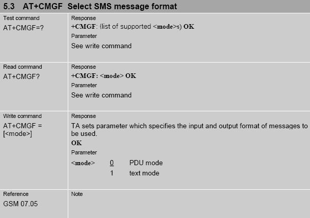

А някой може ли да ми каже дали siemens A60 има text mode защото според това което ми връща командата AT+CMGF - 0 такова чудо няма т.е. има само PDU mode :?

Мнения: 2811
leotron написа:
Командата, с която трябва да го попиташ е AT+CMGF=?
В отговор ти дава поддържаните режими.
AT+CMGF.jpg [ 28.24 KiB | Прегледано 1010 пъти ]
