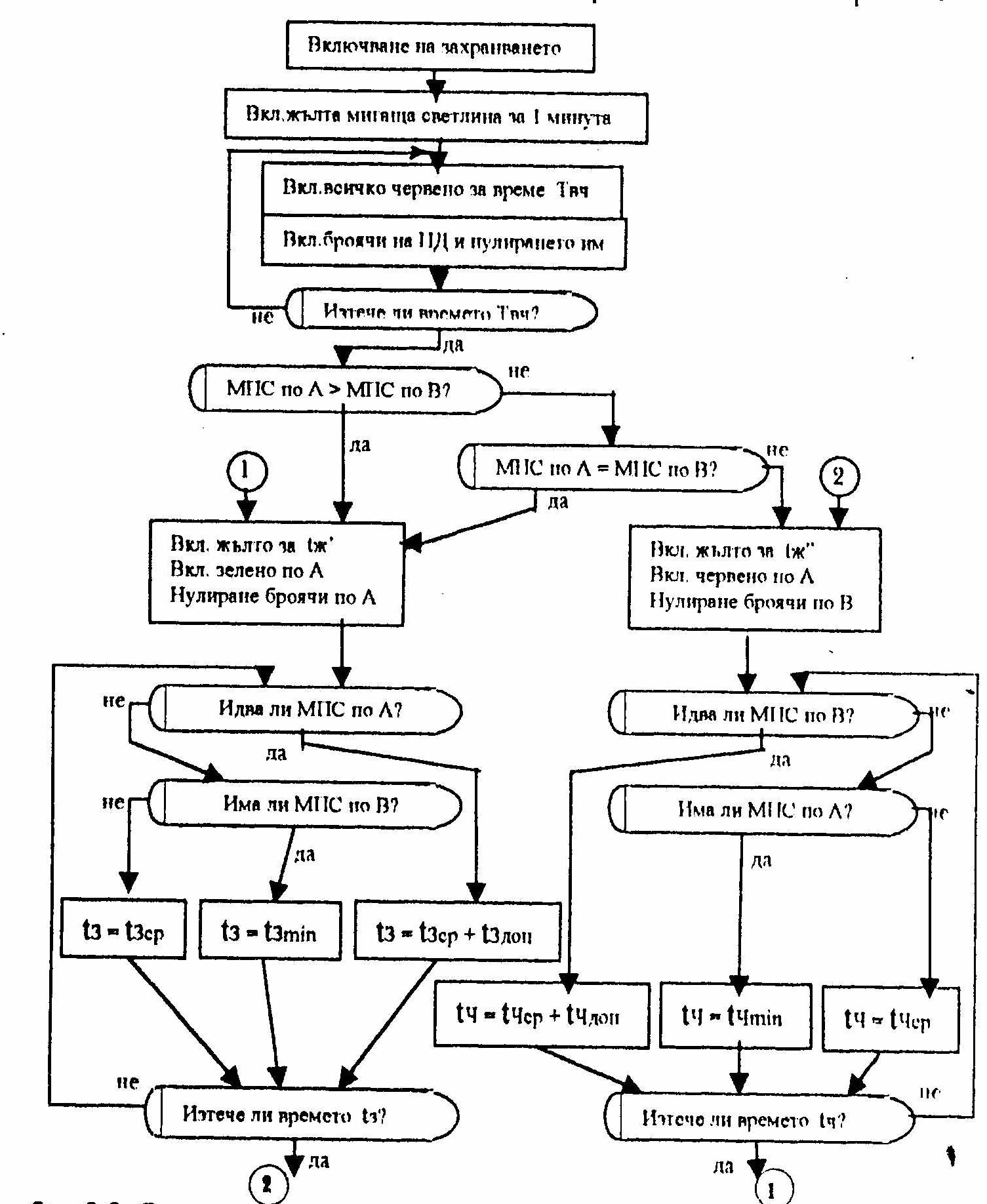

Здравейте . Имам едно задание за курсова работа , което съм изпълнил наполовина . Естествено най-важната част нещо ме спъва . Става въпрос за следното : Адаптивна Светофарна система . Ще започна така : имаме едно кръстовище с направления А и Б , и съответно два (четири) светофара . Целта е да се сложят броячи (съвсем ТЕОРЕТИЧНО) които да броят колите по двете направления , и да се направи така че светофара по чието направление има повече коли (триабва да се сложи някакъв критерий за брой) да задържа малко повече зелената светлина . Целта е да се облекчи кръстовището (но тук не говоря за т.нар зелена вълна , която често се поставя "твърдо" с определено време на светене на светлините спрямо определената скорост за движение в града 50 км/ч) .... Всичко това трябва да бъде реализирано чрез PIC процесор (няма значение какъв точно) , който да работи като таймер и брояч (явно) . И тъй като идея си нямам от начина на програмиране искам да ви помоля за примерна блок схема с командите и тяхната последователност на изпълнение...Ще приложя един фаил с моя блок схема . Според мен тя ще ви помогне доста ..Надявам се да ми помогнете .Ще ви бъда много благодарен !!!!!!
Коментар на файл: Блок схема на Адаптивна Светофарна Система
bl.shema.JPG [ 351.79 KiB | Прегледано 1135 пъти ]

В грешен раздел си пуснал темата

Курсова работа а пък
Задачата просто трябва да се изпипа технически иначе не е нищо сложно като алгоритъм.
Хващй някаква книжка попрочети малко за ПИК контролерите светни един диод, размигай го, после виж и таймер как се реализира и ще стане. Напълно възможно да го направиш за 2-3 дена. Как очакваш да ти помогнем като и бъкел не знаеш ? Да ти напишем цялата програма ?
