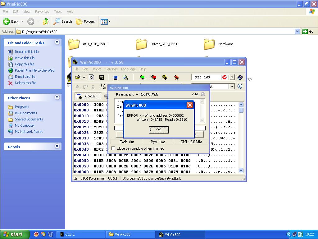

Днес се сдобих с едiн 16Ф877А, от начало нямах проблеми, програмираше си се, правеше си каквото трябва. Но изведнъж слагам му аз нов сорс и ми изниква следната грешка. Моля кажете от какво е и най - важнато как да я оправя, ако може (не виждам защо да не може). [/img]
error.JPG [ 118.33 KiB | Прегледано 1659 пъти ]
Сря Май 02, 2007 6:25 pm
Не пиши на адрес 0х0000002
едит: Флаша има няколко хиляти цикъла заприс-изтриване, въжможно е да му е дошло времето.
Може да се пробваш да го държиш в фризер за една седмица, ама по добре си копи нов.

Може да се пробваш да го държиш в фризер за една седмица Дааа,може и ментов чай да му свариш,и жен-шен да му сложиш.....
Направи му бълк-ерейз и след това пробвай да го програмираш със стария софт дето ти работи.Ако не става - хвърляш и копуваш нов чип.Времето което ще изгубиш да го мъчиш чипа ( и себе си) с глупости - използвай го да свършиш нещо дето ще ти донесе пари и ще си купиш нов чип.

има и друг кахър .. и при мен прави така понякога с winpic800 който гледам че ползваш, затова я го пробвай дали ще захапе с ICPROGA :idea:
Пет Май 04, 2007 3:12 pm
провери захранването на процесора, трябва да е стабилно и да има кондензатор близо до процесора
подобни номера ми е правило при калпав 7805 ( стана калпав след прегряване без радиатор )

Ами случвало ми се е ицпрог да не иска и да ги пиша с propic2

То май всеки програматор си има собствено мнение кой процесор да програмира и кой не?! :) При мен така се получава ,че всеки модел пик (тия дето ги ползвам) , ги програмирам с различен софтуер :(
Ето тук още един софт за пиковете - ProgPIC2. Имам впечатление ,че за тази серия пикове работи добре (16f87x)
http://www.speedy-bl.com/pic16fxxx-e.htm
Може да се ползва с различни популярни схеми на програматори.
Малко е "постен" но работи доста бързо.

ICProg-a си пише ПИК-овете,ама трябва да му се настройва времето.От както си направих USB варианта на WinPic800 - ползвам него.Не ми се е случвало чип да откаже.Поддържа около 150 чипа + И2Ц памети.Поддържа и dsPIC-ове.Работи много бързо.Който иска да се разтърси в нета за схема и софт.
Това че 877А не се програмира - ами ако по погрешка е пробван да се програмира като 877 - може да стане издънката.Имам един такъв 877 програмиран като 877А и от него нищо не става.
