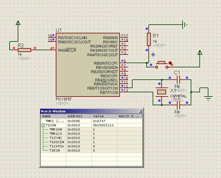

Цял ден чета, пробвах какво ли не, пущината не иска.
Ето ми го кода:
#int_EXT
EXT_isr()
#asm
nop
#endasm
#int_TIMER1
TIMER1_isr()
#asm
nop
#endasm}
void main()
   setup_spi(FALSE);
   setup_timer_0(RTCC_INTERNAL|RTCC_DIV_1);
   setup_timer_1(T1_EXTERNAL|T1_DIV_BY_1|T1_CLK_OUT);
   setup_timer_2(T2_DISABLED,0,1);
   setup_comparator(NC_NC_NC_NC);
   setup_vref(FALSE);
   enable_interrupts(INT_EXT);
   enable_interrupts(INT_TIMER1);
   enable_interrupts(GLOBAL);
   setup_oscillator(OSC_4MHZ|OSC_INTRC);
while(1) {
#asm
nop
#endasm
Симулирам в протеус по долната схема. Цъкам бутона, но програмата не влиза в прекъсването. Освен това ТМР1 изобщо не се инкрементира - седи си в тая позиция. Ако го нулирам си седи 0.
Дали проблема може да е във протеуса(макар че не ми се вярва), или аз съм помазал нещо и не мога да си открия грешката?
П.С. Забравих да снимам, че в watchwindow-a GIE и INTE са сетнати и пак не иска. За прекъсването пробвах да е H_TO_L, после L_TO_H, пробвах и да разменя местата на масата и плюса, но не ще да прекъсне и това си е.

Вто Май 01, 2007 10:13 pm
Мнения: 1949
В инициализацията добави
ext_int_edge( H_TO_L );   // Sets up EXT
Вто Май 01, 2007 11:11 pm
Регистриран на: Сря Яну 24, 2007 11:00 pm
Мнения: 158
Мнение Re: Къде съгреших
zaprqn написа:
Вто Май 01, 2007 11:22 pm
Мнения: 1949
Може би трябва да го напишеш след като установиш RB0 като вход :D
Сря Май 02, 2007 6:47 am
Мнения: 158
Ми той е сетнат по дефолт. Сетвах го и в кода, пак не става (протеуса го показва като сетнат бит, но в прекъсване не влиза). Сетвах го даже и като изход :roll: , но както се досещате ефект никакъв. Правих същото и с RB7 i RB6, но ТМР1 не се пълни. Някой има ли по-стара версия на протеус да ми прати ?
Сря Май 02, 2007 8:21 pm
Мнения: 158
Установих че е от протеуса. Със същия код на 16ф877 тръгна външното прекъсване. С ТМР1 за съжаление не се оправи
Сря Май 02, 2007 9:07 pm
Мнения: 1949
Коя ти е версията... В Proteus съм ползвал доста PIC-ове и много пъти съм симулирал точно EXT прекъсване, не съм виждал проблеми там
Сря Май 02, 2007 10:14 pm
Мнения: 158
6.9 SP4. Ей ти кода, ето ти схемата. Пробвай ако искаш точно с този пикльо (16ф87) дали при теб има бъг, при мен със сигурност има :)
